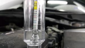

купил сегодня стекляшку и замерил. на улице ноль градумов
вот и думаю разбавлять или нет?
сколько мл добавить в банку чтоб не поднимать потом плотность?
при такой температуре необходимо делать поправку к показанию -0,02
При нуле -0,01 поправка,но даже с ней там за 1,31 плотность.У меня тоже был премиум и такая же песня была с плотностью,благо быстро избавился от него.Льют ядреную кислоту.При такой плотности зимой будет крутить как зверь,но срок службы такой батареи резко снижается.Летом вообще ей жопа при такой плотности.Расчет на лохов и показуху при пуске при низких температурах.
Изменено пользователем Продвинутый

вот ответ с завода
Добрый день.
На фото не очень хорошо видно показания ареометра. Я так понимаю плотность где-то 1,3? Воды можно долить, дистиллированной, но не обязательно. В эксплуатации плотность понизится до рекомендуемых значений. Уровень электролита над пластинами должен быть 15-20 мм.
По поводу Вашего второго вопроса. Я не буду вдаваться в теоретическую электрохимию, кратко: тех. углерод входит в состав расширителя для отрицательных паст, расширитель нужен для порообразования, для проникновения туда электролита и улучшения электротехнических характеристик. Т.е. расширитель сделал поры а в процессе формирования они заполнились электролитом, тех. углерод вышел из пор. Т.к. в кислоте не растворим, то его взвеси могут находится в электролите.
