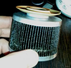

Купил очередной фильтр FoMoCo 1 751 529 для Ford S-Max. Его не пилил, но уже заметны какие-то изменения в конструкции. внутри сразу после резьбы раньше был виден фильтрующий элемент, а сейчас идёт металлическая втулка, за ней какая то втулка из чёрной резины и уже потом едва заметен сам фильтр. Клапан тоже изменён, но он будет виден после распиливании, но это будет уже после отработки на авто.
Сейчас Форд начал сотрудничать с Sogefi Group (Purflux, Fram...) и уже для Фокуса оригинальный фильтр под свежим кодом идет с фирменной пурфлуксовской зигзагообразной гармашкой. @Кразман, нельзя гофру в фильтре рассмотреть, какая она?
Всё уже распилено до Вас :)пост № 6 в этой теме.
Изменено пользователем LeeR
Спасибо за наглядное пособие LeeR! А вот это что за хрень?
Так выглядит обойма фильтрующего элемента, круглые шарикообразные выпуклости выдавлены в металле.
Если нужны доп. фото, то могу сделать, фильтр в распиленном состоянии лежит в гараже.
Не пойму принцип работы клапана в этом фильтре, LeeR сфоткай по подробнее.
Кстати да, до клапана я не добрался, нужно распилить саму кассету с фильтрующим элементом. Постараюсь на днях распилить.
Производитель данного фильтра, судя по нарытой мной информации - MANN
На 100% утверждать не могу конечно но подозрения на это у меня есть))
