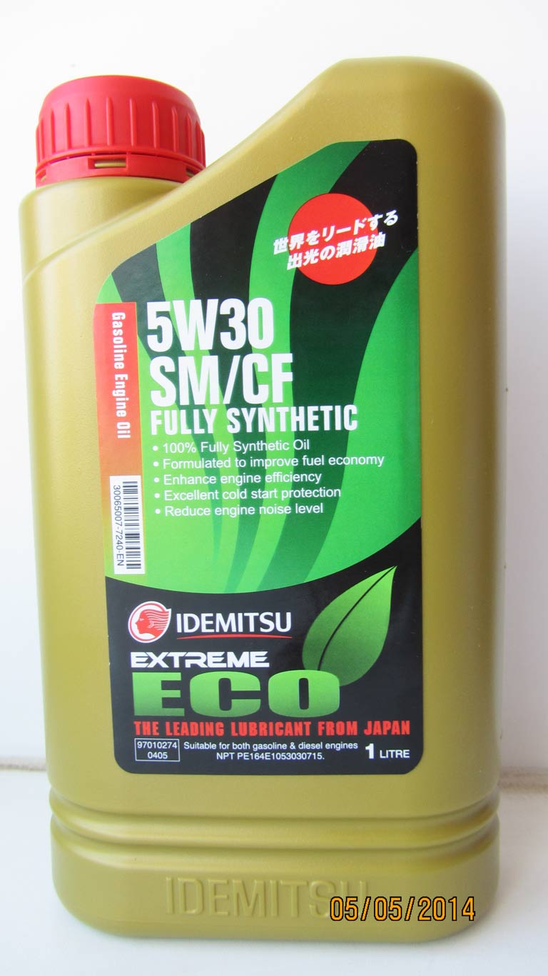

Idemitsu Extreme Eco 5W-30 свежее
Масло. Просто масло. Всё на месте и ничего "лишнего", кроме небольшого количества молибдена. По пакету нашёл сходство только с Mitsubishi 0W-20.
Походу это клон 5W-30 Mitsubishi Genuine API SM ILSAC GF-4. Тоже, кстати, сингапурское...
Так что весьма похоже, что сингапурская линейка 0W-20/0W-30/5W-30 Mitsubishi API SM дублируется серией Idemitsu Extreme...
P.S. Судя по нашим анализам, щелочное долго просаживается.
его минусом является вязкость в морозы, с таким CCS -30 можно втухнуть к -34С... Но как бы без претензий. А масло да типичный азиат - знакомых рецептур.
Castle 0888010703 5W-30 что то похожее.
мы просто мало таких масел тестили а так бы кучу примеров привели. Ключевое слово API SM/CF
Интересно что это масло прямой конкурент в Zepro. Zepro сильнее продвигают. С официальной бумагой с сайта ИВ сильно разнится.

В 15.05.2014 в 13:35, Вадим_69 сказал:
Разве 5W-30 Mitsubishi Genuine не полусинтетика?
19 часов назад, CRESTAkrasnodar сказал:
Гидрокрекинг. Как и подавляющее большинство масел на рынке... С надписью Synthetic :)
Но сейчас у Mitsubishi Genuine (да и у Idemitsu в пластике) другой пакет - с бором...
