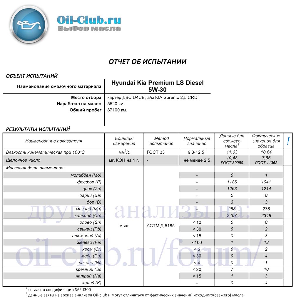

видите в таком колличестве магний - это ведь явно не детергент-моющая присадка... Интересно что.
А что значит "темная лошадь"? Такие продукты могут быть только светлыми да еще в яблоках.
Прицел у лабы сбился? У BP Visco примерно такое же соотношение Ca/Mg.
По магнию похоже на Hyundai Kia Premium LS Diesel, но обозначена другая вязкость...
так точно, это и есть оно самое http://www.oil-club.ru/forum/topic/8292-hyundai-kia-premium-ls-diesel-5w-30-05200-00111-svezhee/
пришлось наврать немного Данилу, чтобы лаба точно не знала что за масло.
Так что просьба исправить :rolleyes:
а я теперь лазь в доки и правь...
Ну сорри конечно. Было небольшое сомнение по лабе, поэтому пришлось скрыть участника.
Разницы в правке не вижу, что "тёмную лошадь" исправлять, что одну цифру перед W.
Этот анализ масла с моего двигателя. Последний раз там было протестено вот это масло http://www.oil-club.ru/forum/topic/9193-gtoil-gt-power-synt-fe-sae-5w-30-api-ci-4-na-kia-sorento-posle-6330km.
И надо сказать, перед заливкой Hyundai Kia Premium LS Diesel вообще ничего не промывал, тупо слил GT и залил его. Т.е. продукты накопления остались. И всё равно результат порадовал, если бы сделал как раньше с промывками, Me было бы ещё меньше.
И фильтр воздушный AMD не подвел :clapping:

поменял доки вписали значение свежего для удобства. Как то отвлеклись от анализа отработки. Сравнили с предыдущими отработками на этом движке? Как масло отработало?
скопирую сюда свои комментарии по анализу с соренто-форума. Там писал через чур подробно, ну да ладно :rolleyes:
1. Si (кремний)
В свежем Premium LS его 7 ppm, в отработке 10 ppm.
Т.е. за 5,5 тыс.км увеличение всего на 3 ppm.
Напомню как было с фильтром BOSCH 0986AF2201 в анализе GT Power Synt FE SAE 5W-30
На свежем масле кремния - 2 ppm, в отработке 10 ppm
Это за 6,3 тыс.км.
Вывод. Воздушный фильтр AMD AMD.FA32 фильтрует просто обалденно, намного лучше Боша. Хотя и там и там показатели просто отличные.
2.Сравнение с другими анализами сделал в виде таблицы
ТАБЛИЦА
Там по цветам разделены авто на которых брались анализы. Только GT и данный оригинал с одной машины (моей).
Видим, что на оригинале износ по железу (износ ЦПГ) один в один с маслом GT.
Алюминия (вкладыши) одинаково. Просто в GT его изначально было 2 ppm, стало 6 ppm. В оригинале было 0, стало 3.
Зато свинец появился (вкладыши), хотя 2 ppm это ни о чем, может и погрешность лабы.
В целом средний износ не изменился, хотя масло было API CI-4 (GT), а затем CH-4 (оригинал) biggrin.gif
вот вам и допуска... просто буквы )). API мало о чем говорит, надо смотреть на всё остальное (ACEA, MB, зольность и пр.)
3. Вязкость при 100 С.
В свежем 11,03, в отработке 10,64.
Кто тут говорил, что оригинал/ZIC сливается как вода, поэтому не оправдывает доверия ?
Миф разрушен. Обычное падение вязкости из-за срабатывания загустителя, которое тут в норме.
4. Щелочное число.
Но свежем было 10,48
В отработке 7,65.
Есть 3 теории сработанности масла.
Когда щелочное падает ниже 50% первоначального положения
Когда щелочное становится ниже кислотного числа
Когда щелочное ниже 2,5 (ГОСТ )
Тут всё в норме. 7,5 т.км масло точно отработает. Про 10 т.км. сказать сложно, зависит от солярки ))
И ещё 2 момента.
1) перед тем, как залить GT движок промывался капитально "2 банки Wynn's W47246, затем свежее 15w-40, затем - GT OIL".
А оригинал заливался без всяких промывок, сразу после слива GT. Т.е. часть накоплений от старого масла попала в него.
2) GT каталось летом, оригинал в зиму. В зиму, как известно, движок намного больше подвержен износу.
В целом просто отличный показатель для масла стоимостью 800 руб за 4 литра.
ЗЫ. Напомню, что тестился BESF1TS LUDCH05W304 (это Hyundai/Kia Premuim LS DIESEL 5W-30) в другой таре.
Так тогда может стоит все же написать, что тестился BESF1TS LUDCH05W304 , а не Hyundai/Kia Premuim LS DIESEL 5W-30?
Думаю, так будет правильно и чесно.
