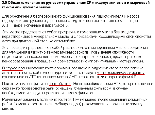

SSF(pentosin cfh 11s) потеть может изза меньшей вязкости,непомешало б проверить затяжку хомута,
вот думаю лить febi 6161(pentosin cfh 11s) или нет всесто декстрона 2.
В бмв завод предусматривает замену декстрона на пентосин, значит можно лить и в другие авто ?
там хомут одноразовый, поменяю по весне на червячный
имхо, вполне можно. Ключевым я считаю, что ZF допускает пентосин в рейки разные по конструкции, значит, для самой рейки это все равно, а для гидрача тем более. Единственное, надо замену полную делать, т.е. двойную, чтоб остатков не было совсем.

Пентосин конечно хорош, как и его аналоги chf и lhm, у которых прокачиваемость при -40 1100, но и вязкость при 40 в два раза жиже по сравнению с атф, что может повлечь течь в шлангах и сальниках в системах не предназначенных для пентосина))
@SF, он не имеет GM Dexron поэтому его лить как бы на свой страх и риск.
