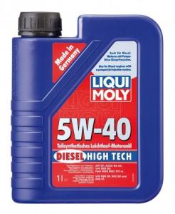

заказывал масло на emex, на замену! лью Diesel Synthoil 5W-40 артикул 1926, 1927, т.к мой объем 5,9л., emex, на запрос 1926 выдает аналог с артикулом 1331, что это за масло такое? задаю этот вопрос на форуме  http://liquimoly.ru (http://forum.liquimoly.ru/index.php?/topic/19982-%D1%87%D1%82%D0%BE-%D0%B7%D0%B0-%D1%87%D1%83%D0%B4%D0%BE-%D1%81%D0%B8%D0%B5/) и ответ прилетел почти сразу! Цитирую !!!! "Касательно артикула 1331, данный артикул полный аналог 1926. 1331 артикул представлен на немецком рынке. Данную ситуацию в ближайшее время постараемся прояснить."
Но как понимать и сравнивать
1. Diesel Synthoil 5W-40 с цифирками API CF, ACEA B4-04, VW 505 00,BMW Longlife - 98, MB 229.3
2. Diesel High Tech 5W-40 Состав под вопросом, гдето пишут синтетика, гдето полу! циферки ACEA C3 ; API CF ; Ford WSS-M2C 917-A ; VW 505 00 ; VW 505 01, ACEA B4 ; VW 500 00 ; VW 502 00
Еще разнятся некоторые параметры!
не знаю что подумать? что это за фарс какой-то! ни кому веры нет что-ли?
