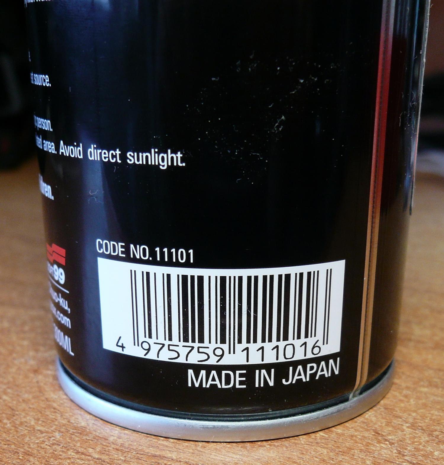

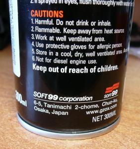

vital86 104 Опубликовано: 1 августа 2016 Поделиться Опубликовано: 1 августа 2016 https://www.emex.ru/f?detailNum=11101%2F03110&packet=-1 или http://soft99.ru/products/17#10000 http://soft99.ru/wheretobuy Огромное спасибо. Ссылка на сообщение
