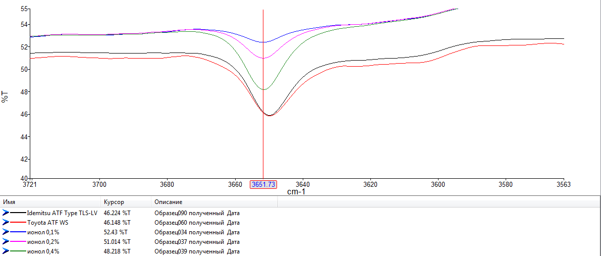

Добрый день! Извиняюсь, если не в тему. Ради интереса,на данном ИК-спектре, также как и на спектре Idemitsu присутствует пик с волновым числом 3650 см-1. Этот пик соответствует антиокислительной присадке ионол (АГИДОЛ-1). Количественно эту присадку можно определять по ГОСТ IEC 60666 методом ИК-спектрометрии. Обычно ионол добавляют в трансформаторные и турбинные масла. Возможно, в данных маслах тоже есть антиокислительная присадка, или вещество дающее этот пик. На картинке спектры двух масел и ГСО с разным содержанием ионола.
@urctadsupport, можно спросить по другой теме.

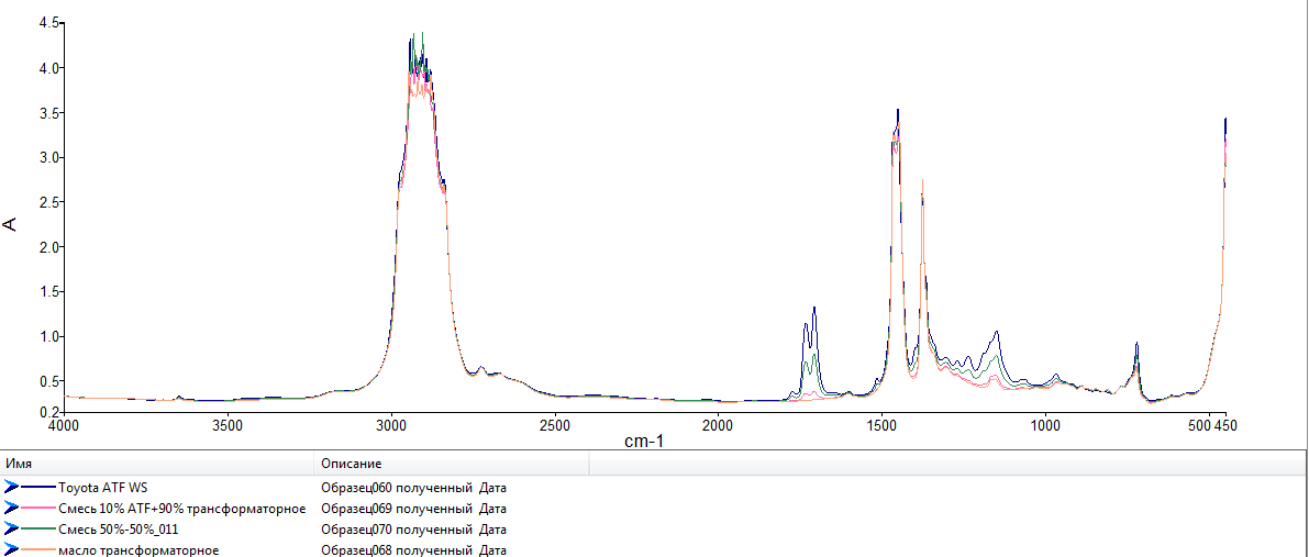

Окисление 44 а пик на волне 1733 посмотрите какой низкий. Я с такими полками на пиках и ранее сталкивался, пик должен быть повыше, но его проглатывает спектрометр. Если знаете обрисуйте вкратце почему так происходит, зашкаливание какое то...
Для примера вот масло у которого окисление 62
Даниил, провели небольшое исследование. Разбавили масло Toyota ATF WS трансформаторным маслом в разных пропорциях. Во всех случаях дуплет остается. Значит это не связано со спектрометром, это особенность масла (различных группировок и связей С=О). Окисление он считает не по высоте одного пика, а по площади пика или пиков в данной области.
