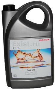

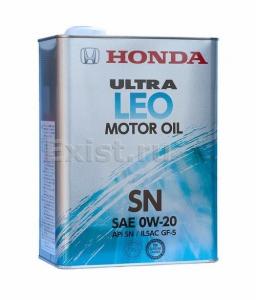

Здравствуйте Ув. форумчане, очень много существуют тем по поводу выбора моторного масло на данный авто НО! точного ответа так и не найдено, сколько людей столько и мнений, прошу отнестись очень серьезно к данному вопросу и простить заранее за повтор.
1) Honda Accord, 2006 руль левый.
2)
K20Z2 (бензиновый)
3) 4.2 литра с учетом масленого фильтра
4) Челябинская область, г. Миасс (+30/-35)
5) по городу 90%, по трассе 10%, равнины
6) замена через 5 - 7,5 тыс км
7) -
8) Заказать можно что угодно
9) -
Главный вопрос состоит в:
1. Вязкость: 0w20 против 5w30, есть много статей где говориться о том что для РФ рекомендуется 5w30.
2. Выбор самого масла: прикрепляю по 4 фото с каждой стороны (0w20 vs 5w30)
Перечитав кучу статей всё же ссылаюсь на оригинальное 0w20 honda ultra leo, говорят что если двигатель был "запущен" и заливали в него всякую шляпу то он будет кушать масло. Тогда вариант только один, переходить на 5w30.
Заранее спасибо.

Ты ответишь на свой вопрос сам :) Берешь любое 0W-20 ту же Honda Leo в жестебанке или Shell Helix Ultra 0W-20 (или любое другое) - заливаешь, катаешь 5000км, сливаешь шлешь на анализ. Видишь что износа нет, двигатель лучше раскручивается, лучше запускается, чуть лучше экономия, мы вместе констатируем - что все нормально и больше никаких вопросов не возникает. Ты увидел как масло 0W-20 работает на твоей машине конкретно в твоем режиме и на вашем бензине :)
А так можно в ромашку долго играть и уговаривать тебя "ну залей пожалуйста 0W-20" :)
"А мне точно с нее ничего не будет?"
"Не будет все нормально!"
"А она не слишком жидкая?"
"Нет! Тебе рекоммендуется она хондой!"
"А у нас в Челябинской области жарко бывает до +35С порой!"
"Все нормально на Окинвае, Калифорнии, Австралии и +45С бывает"
"Ответ через месяц. Ладно ребята я подумал - залил все таки Ravenol 5W-40 - масло тихое мне все нравится - спасибо за ответы!"
:russian_ru:
И так каждый раз ;)
Статья которую ты можешь прочитать и сделать выводы - написана самим производителем Honda - ей лучше и доверять. Остальные фильтруй.
http://www.oil-club.ru/nizkovyazkie-masla-0w-20-v-honda/
Не понимаю, вы себя отговариваете от 0-20? Привели таблицу рекомендованной вязкости, где четко и безальтернативно прописано 0-20. Ну, не хотите 0-20, залейте 5-20.
Вот анализ LEO: http://www.oil-club.ru/forum/topic/5947-honda-ultra-leo-0w-20-api-sn-otrabotka-toyota-verso-2012-posle-9300km/
Как видите маслу досталось за более чем 9 ткм, соответственно оно тысяч на 7-8 летом и 5-6 зимой.
Как по мне, дальше выбор за вами в плане цены, то есть при указанном вами интервале смены какое масло будет стоить нормальных денег. На зиму заливайте свежее, весной обязательно слить его, даже если пробег небольшой.
И не зацикливайтесь только на указанных маслах, хотя они и нормальные, может есть варианты поинтереснее.
Конечно, ЕСТЬ))) Как и Ravenol ECS 0w-20
