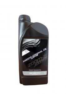

Для mazda cx-5 в акп есть два оригинальных масла:
830077246           - внутри TOTAL фасовка 1л.
0000FZ113E01    - внутри IDEMITSU фасовка 946ml , похоже для Американского рынка.

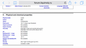

И европейское FZ (TOTAL) и американское FZ (Idemitsu) нужно лить в новую 6-ти ступенчатую АКПП, обе синего цвета.
Туда отлично подходят мультики. Idemitsu , wolf, valvoline, eurol. С допусками Mazda fz.
Изменено пользователем Burton
@Burton, эти австралийские данные полностью совпадают с теми, что мне сообщил официальный представитель Castrol (для австралийского рынка оригинал делает Castrol). Так как эту АКПП разработала Aisin, следовало ожидать, что и ATF по вязкости будет похожа на T-WS.

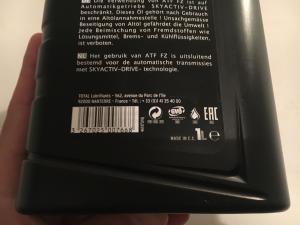

@krugozor, оригинал от TOTAL бельгийского производства.

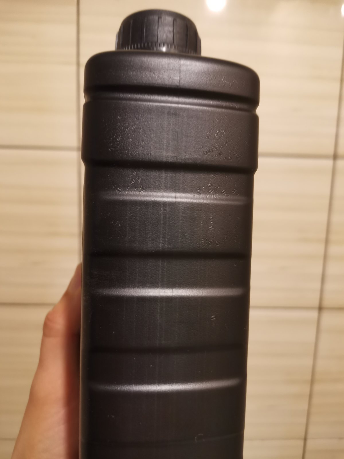

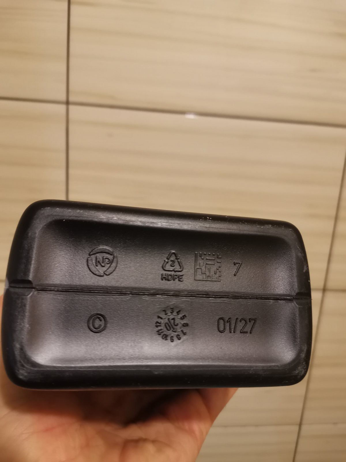

Купил одну банку у официалов что бы доазаказть в емекс и сравнить их. Новая упаковка без горба. Новый артикул 8300771773. В емекс есть с таким артикулом.
На крышке всего три звезды, Хотя цена не гуманная можно было и Пять звезд поставить)))))
На пластике маленькая шагрень.
По телефону сказали 1080р, когда приперся к ним через весь город на месте оказалось что 1200р, после уговоров и разговоров скрепя сердцем и с недовольным лицом менеджер выписал по 1080.
Так что торгуемся товарищи))
Изменено пользователем zhanbolgov
Перевернул фото
