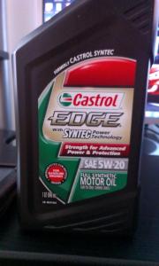

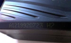

Точно не знаю! Наверно 2012г, старая рецептура с магнием :unknw: ,вот фото канистры!
post-5724-0-14337300-1468215267_thumb.jpg post-5724-0-39028500-1468215282_thumb.jpg post-5724-0-95976700-1468215297_thumb.jpg :rolleyes:
Ещё двенадцатого года масло? Читай, Extended Performance формула - десять тысяч км может запросто выдержать, если прежнее масло на пяти тысячах км поменяли на это и была топовая синтетика тоже. :) UOA покажите потом?
