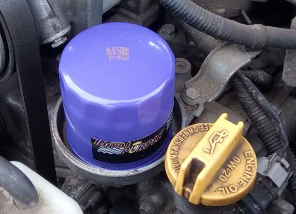

Вы ещё вот этого анализа масла PUP 10W-30 (аналогичного маслу SHELL 0W-20 по пакету присадок, оба с одного завода Pennzoil) не видели (железа 1ppm !):
Сразу оговорюсь относительно трёх моментов:
1) Перед сливом обработки была добавлена промывка AMSOIL и осуществлена промывка 15 минут на холостых (то есть фактически анализируемая отработка является смесью 9:1 масла Pennzoil Ultra Platinum 10W-30 SN и промывки AMSOIL, которая разжижила отработку до вязкости двадцатки, но сама по себе имеет малозначительное содержание элементов по данному ICP - анализ этой промывки AMSOIL уже делался, см:
-  http://www.oil-club.ru/forum/topic/27344-27344    и
-  http://www.oil-club.ru/forum/topic/27302-amsoil-engine-and-transmission-flush-promyvka-dvigatelya-i-transmissii/
2) Постоянное (уже несколько анализов) содержание кремния (и у меня, и у автора темы) вряд ли связано с маслом, скорее это явная недостаточная эффективность субаровского воздушного фильтра.
3) 1ppm по железу связан вероятно (помимо отличного масла, разумеется) с масляным фильтром повышенной эффективности, который, с одной стороны, уменьшил износ по железу, а с другой стороны, уменьшил (лучше отфильтровал) число частиц износа в отработке. Вероятнее всего и то, и другое.
