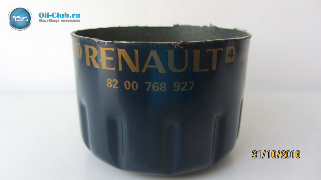

Экспертизы масляных фильтров:
Renault 15 20 857 58R Made in Korea
Renault 82 00 786 927 Made in France
Renault Samsung 15210-21920 Made in Korea

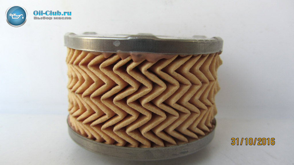

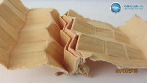

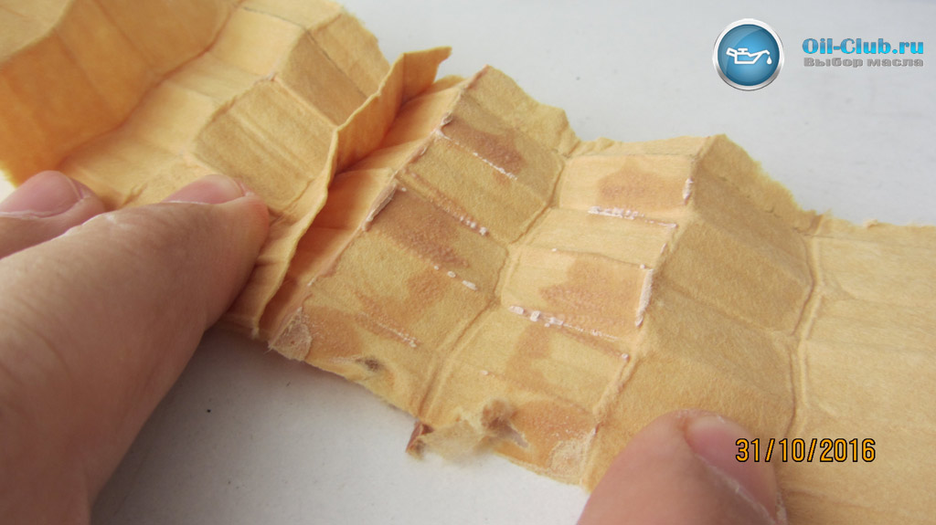

Фильтрующая катушка маленькая, как и сам фильтр. Но посмотрите как много складок. Фильтрующий материал упихан так часто и так плотно, что даже сжать рукой его не получается
Я сетовал на то что фильтрующего материала в этом Renault - Purflux будет мало, так как сам фильтр очень маленький. Я горько ошибался... Длинна фильтровальной шторы 169см
Полезная площадь фильтрующего материала: ширина 5,5см x длинна 169см = площадь 929.5см2 НИЧЕГО СЕБЕ! Такой малыш! Фильтрующая катушка высотой каких то 4.5 см
еще раз открыл для себя пурфлюкс, вот в чем секрет |zzzzz|  в площади !

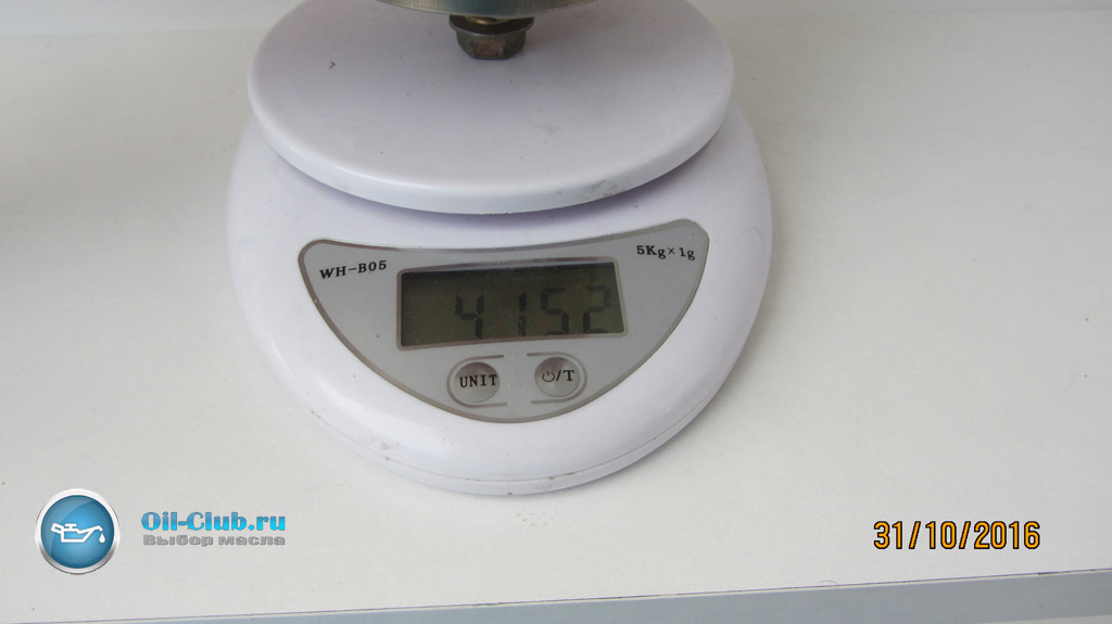

давление = 3,8 бар.
Это не нормально. У Манна 1.3, а они в этом толк знают.

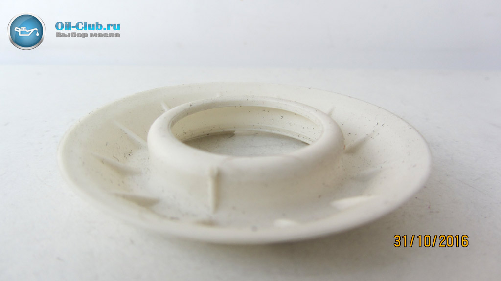

Первый минус - дубовое уплотнительное кольцо квадратного сечения.
Все нормуль, проблем не доставляет, ниразу
по давлению кросс аналоги 82 00 768 927: mahle OC 727 Overflow valve opening pressure 2.5, полное открытие будет еще больше,
mann W79 ---2.00
mann W79 ---2.00
Да, я смотрел w79/3. Все равно 3.8 многовато. Если перевести метод torcona на стандарт, то у Purflux давление около 3.
интересней знать начало открытия так и полное, может torcon услышит и появятся измерения в 2х точках,

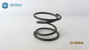

начало открытия есть пожалуй только у Mahle с его спиральной конструкцией перепускного клапана. А так пружину и так при открытии трудно уловить при каком весе она открывается, а полное открытие до упора вообще не поймать нормально, они рядом с началом открытия. Это надо контрольный прибор подающий постепенную нагрузку с весами на основании :)
По замеру давления перепускного клапана, вы на фото сами видите. Ди = 12мм, ну а открытие вы конечно не видите тут уже полагаетесь на меня.
post-2-0-03040000-1477921999_thumb.jpg post-2-0-55979400-1477921999_thumb.jpg
я несколько раз прогнал посмотрел и сошелся на весе = 4.2 кг. Я думаю у меня все верно. А вот верно ли у пурфлюкс черт его знает.
перед утилизацией померял клапан фильтра колан(мазда, субару), начало открытия 1.5-1.6 кг, открытие 1мм, полное 4кг 10мм, диаметр 12мм.
если пружина слабая измеряется  легко, если тугая то ловить моменты неудобно

Если фильтровальная бумага уложена не гармошкой (зигзагом), то это подделка?
