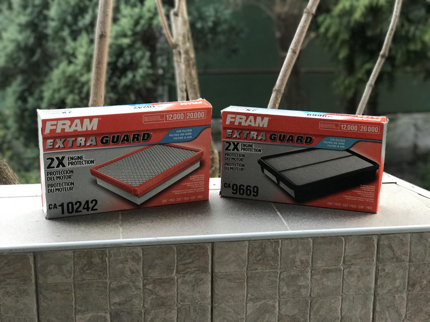

Приехали мои синтетические пасочки!

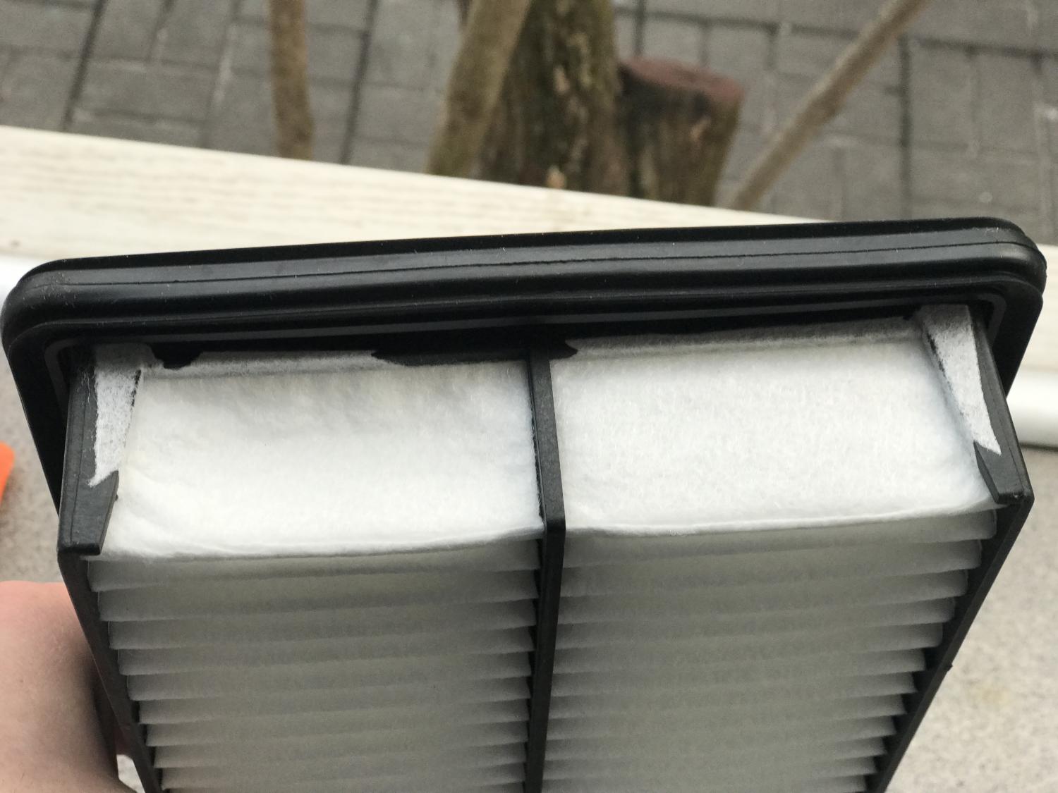

Масляные Fram Ultra и Mobil 1 EP и воздушные фильтры Fram Extra Guard. Все производства США и отменного качества(насколько можно судить по внешнему и тактильному ощущению).кроме воздушника на CX-7.(там китай и сразу огрехи по материалу-с торцов неаккуратно материал приклеен)

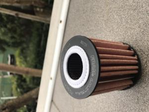

Кстати из пары Fram Ultra или Mobil 1 EP чисто внешне и по исполнению больше понравился Fram

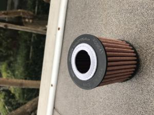

На фото для сравнения бумажный MANN производства Босния&Герцоговина:)
Ещё вопрос: а такая неровнамерность в складках с одной стороны и должна быть?
Изменено пользователем MazdaUKR
посмотрите на "равномерность" складок хваленого нитто 111 того же ).. хотя там это можно назвать "равномерной неравномерностью"
закрывали бы фрам еще горловину пленкой, и было бы вообще хорошо:
