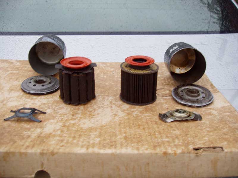

Сравнение фильтров Toyota и Nitto

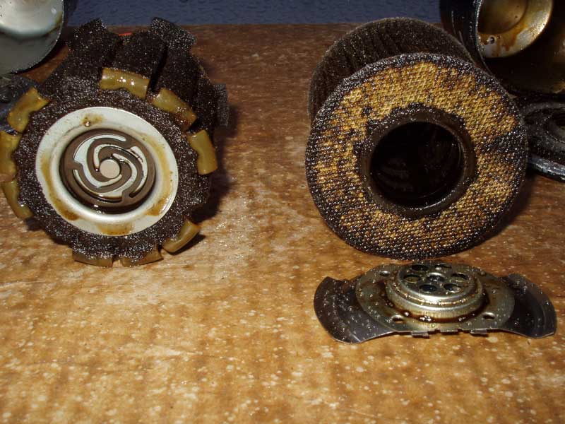

@juvio, да там особенность именно в том что Denso именно численный внутри микропористая губка - это самый дорогой фильтр среди оригинальных.
Губка, пропитанная маслом, в сильный мороз, может оказаться серьезным препятствием на пути масла?

@vital86, не только может - является, как и бумага.

Оригинал Toyota, вроде как, лучше фильтрует, но и ценник соответственный.
Nitto уступает по фильтрованию но выигрывает по пропускной способности при загрязненном масле и ценник конкурентный.

Главный аргумент в пользу нитто, это то, что настоящий тойотовский фильтр, именно численный и с микрогубкой, ты сейчас найдёшь с большим трудом, всюду тайвань, индонезия и иже с ними. А за частую откровенная кетайская, низкосортная  потделка тойотовского фильтра.

Я слышал ещё года 2 назад, что оригиналов с губкой больше нету, т.е. там обычная бумага как и в остальных стала. Т.е. не факт что подделкой торгуют, а где есть с губкой остатки всё ещё распродают.

Они есть в продаже, с тем же численным номером, единственное на одной стороне коробка видоизменилась и уплотнительное кольцо стало черного цвета. 100% сейчас услышу от многих что это подделка, но это оригинал.
