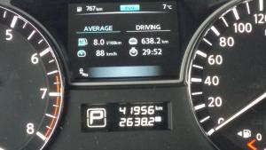

Расход за эту поездку был, например, туда 8.0, средняя 88
За счет нормальной организации движения все и проезда потенциально загруженных мест ночью, не более того.
Расход же благодаря связке вариатор-двигатель + хорошая аэродинамика на скоростях до 130 вполне позволяют экономить, обороты при этом не выше 2000.
На скоростях выше расход резко растет. Оптимальная по расходу скорость в районе 110.
