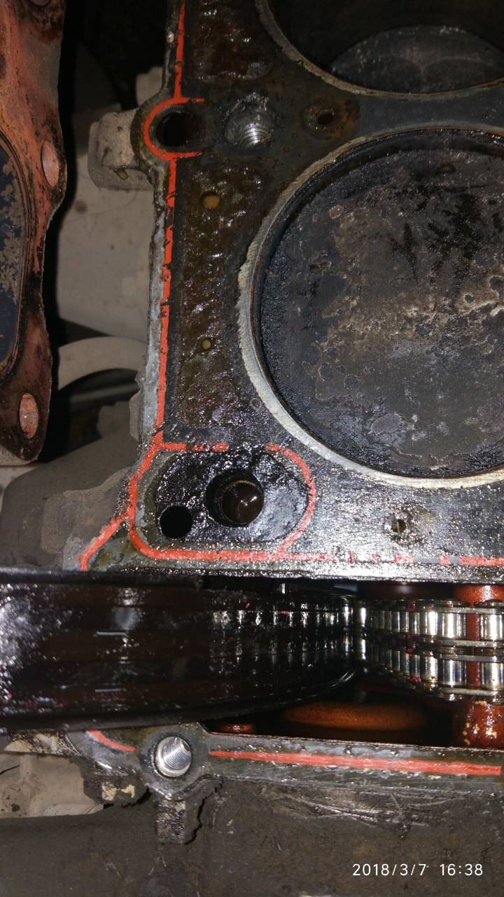

Mercedes- benz, W202, 1996г.в. двигатель M111.
1) Mercedes-benz C-Classe, 1996 г.в. W202.
2) Двигатель М111.
3) Разные, в т.ч. различные миксы. В межсезонье и летом в последние пару лет Gazpromneft Premium L 10W-40 (API SL/CF, ACEA A3/B4)
4) Интервалы смены (5-7 тыс. км).
5) Вид топлива (Бензин 95).
6) Режимы (90% город и 10% трасса).
Причина вскрытия- замена прокладки ГБЦ.
Фото делал моторист. При замене я отсутствовал.
По фото вижу, что нагар на поршнях небольшой.. И на впускных клапанах нагар меньше чем на выпускных.
Применял два или три раза (за 80000 км). Ventil Sauber от Liqui Moly.
Планирую применить Chevron для выпуска.
Если кто может прокомментировать,- то прошу высказаться по теме.

толком ничего не видно...  :pardon:

7 тысяч на неизвестной полусиньке в режиме город 90% это жестко довольно таки. 4-5 тысяч красный интервал. Для своего возраста бодренько выглядит двигель. Когда свой 111 греванул из за гидромуфты, то при его разборе было очень печальное зрелище, жаль фото нет, форум бы ужаснулся)))

Антифриз в кашу убит судя по тому, что видно из каналов охлаждения
И что самое интересное, 111 единственный мерсовский движок, где завод рекомендует
менять антифриз строго каждые 2 года.
Хорошо подметил. Конечно убит. :)
Прорыв картерных газов в систему охлаждения- это и было причиной вскрытия.

@Шиза, Полусиньку даже раньше, порой, меняю. В этот раз на 3000км заменил.
А антифриз, да- по мануалу G11 положен с интервалом 2 года. Прошлым летом менял.. И сейчас- по необходимости. Замена элементарна- одну пробку открутить, доступ свободен.
Вискоромуфту поменял на электровентилятор  (оригинальный).
Она не справлялась с обязанностями, хоть и была заклиневшей в положении "работает всегда". Из- за неё и перегрел движок..
Полусинька известная.  MB 229.1, щелочное ~9, вязкость при 100- 14.4, присутствует молибден.
5000 км. у него интервал в моём моторе.
