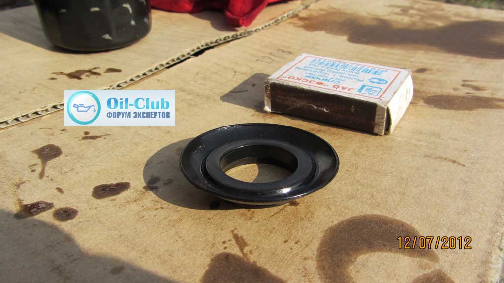

Drive Joy, Маde in Japan, стоял с Японии на Королле 1,5л. 2005г.в.
Как видите нету перепускного клапана! Под жидкие масла, теплый климат.
Макросъемка губки:
Резинка противодренажного клапана очень мягкая и эластичная. Что еще описать? Жесть довольно толстая, пилил в тисках.
Drive&Joy 91110101 Made in Japan (Фильтр предоставлен Mihailo)
Фильтр Drive&Joy произведен компанией Denso для Tacti (Toyota Aftermarket) для внутреннего рынка Японии. Фильтр произведен по собственной технологии пористая микрогубка - 3D фильтрования - когда внешние поры крупнее, внутренние мельче.
Катушка высокая на весь фильтр, хотя сравнивать с бумажными фильтрами неуместно.
Нет перепускного клапана. Это плохо для районов Сибири. Представьте - при зимнем запуске масло густеет, японцы рассчитывают на низковязкие 0W20 5W20 5W30 они еще куда не шло. Но что льют настоящие сибирские парни? 5W40 иногда 5W50 которые в два а то и три раза гуще... И вот в тех ситуациях когда перепускной клапан должен сработать и по быстрому подать масло в двигатель, густая капля пытается пробиться через микрогубку. В Японии - да на маслах 0W20 - все будет хорошо. А у нас в морозы - не факт...
А между тем численные Denso выполненные из микрогубки имеют перепускной клапан! Получается это более дешевый вариант численного без перепускного.
Заусенцев нет, резьба ровная
Штамповка характерная для Denso - все четко, прижимное кольцо имеет круглое сечение.
Противодренажный клапан выполнен из резины, при смятии возвращается назад но не до конца. Эластичностью как силиконовые полиуретановые клапана не обладает. Одним слово летний вариант ибо зимой будет похож на пластмассу.
В фильтре мы видим крупнозернистую сажу и взвесь частиц нагара. В этот раз видно что на фильтре катали поменьше чем на предыдущем Masuma. Mihailo потом подтвердит или опровергнет мои слова...
Вывод: Фильтр выполнен качественно, но не создан для российских условий эксплуатации - суровой зимы. Для умеренного климата подойдет отлично. На лето подойдет отлично. Но без перепускного не советую пользоваться им зимой. Противодренажный клапан так же не очень эластичный.
