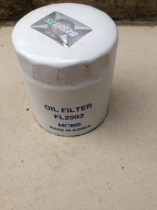

Скажу за м/ф для Accent: Mobis 26300-35503 с силиконовым противодренажным клапаном (красным), Besf1ts FL1006 - с обычным "резиновым" (черным). По типу материала и его кол-ву ничего не знаю, не пилил Besf1ts.
В целом, Besf1ts - нормальные фильтры, но качество пониже по сравнению с Mobis, впрочем как и цена )

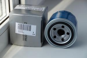

вчера купил оригинал 503, но почему-то нет надписи "mann+hummel". бумага уложена плотно, на перепускном клапане есть выштамповка хундая, голограмма в порядке, антидренажник такого же цвета, резьба "хитрая" с канавкой, всё гладко без заусенцев, но надписи "mann..." нету и "целка" без надписей. на уплотнительном кольце даже есть значёк хундая.

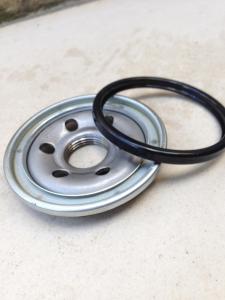

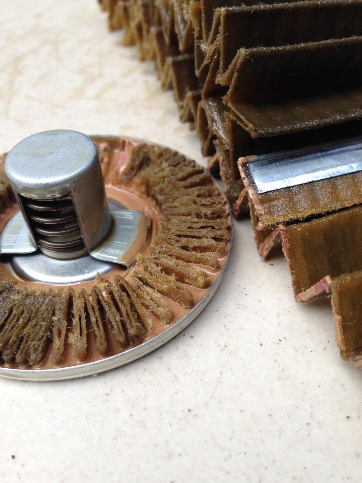

 Пильнул на медне фильтр BESF1TS FL20036 реплика OFE3R 14302. Предистория такова- брал для замены ОЕМ фильтра DFM на своего друга из поднебесной, с мотором НR16DE от Ниссан в лицензионном китайском исполнении. Цена 132 рубля. Проехал на нем 600 км, сразу скажу, что проблем в принципе не было, если не считать, что после суточного простоя лампочка горела секунды две. Кстати когда выкручивал его после 15 часов, то корпус был полный масла. Почему же я его заменил? Просто когда брал его не обратил внимание, на его конструкцию, а она немного отличается от общепринятой, не встречал такую и побоялся, что могу причинить вред автомобилю. Посчитал, что может быть эта конструкция, не совсем подходит для моего двигателя. Собственно фильтр:
post-2177-0-46853200-1463849716_thumb.jpg post-2177-0-14008400-1463849794_thumb.jpg

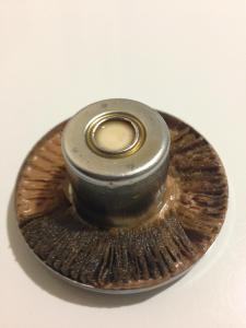

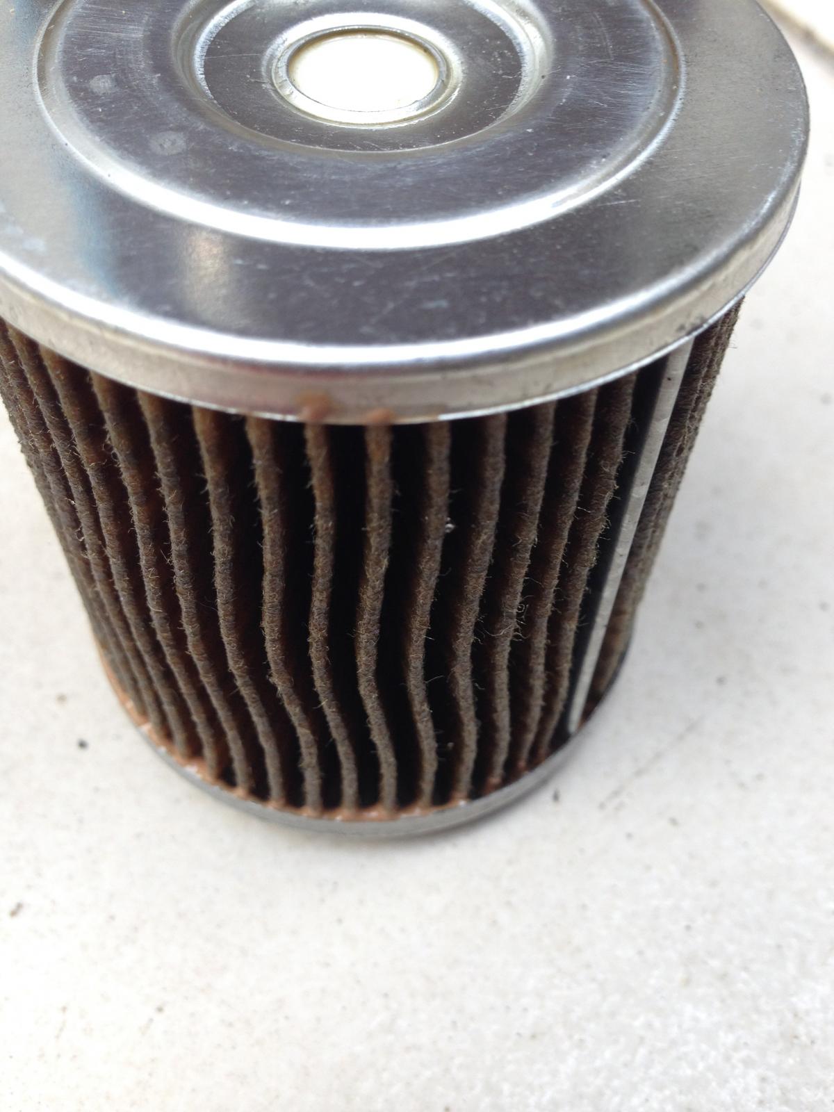

А это в разрезанном виде:
post-2177-0-70937200-1463849985_thumb.jpg post-2177-0-52205600-1463850062_thumb.jpg
И если с перепускным все понятно и открывается он с довольно-так хорошим усилием и прилегает плотно
post-2177-0-85461700-1463850345_thumb.jpg post-2177-0-15121700-1463851191_thumb.jpg

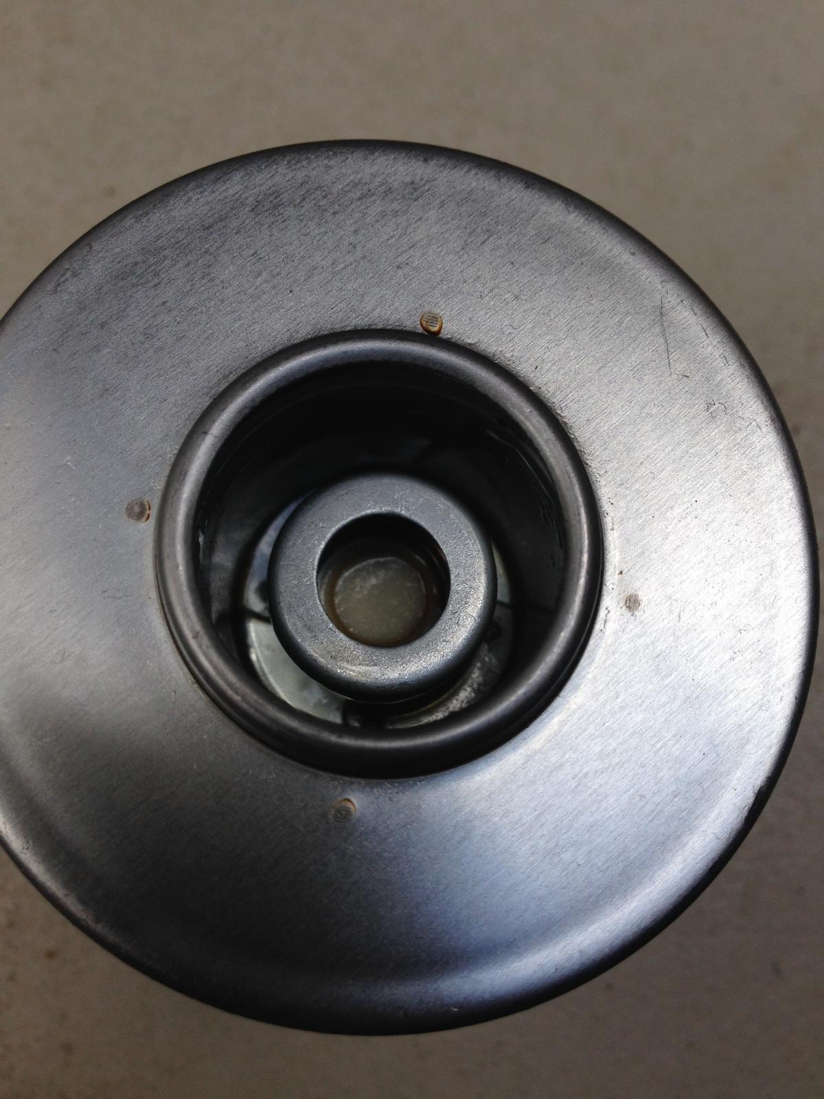

То с другим не все так просто, он открывается изнутри с усилием не очень серьезным, но тоже плотно сидит
post-2177-0-87765500-1463850675_thumb.jpg post-2177-0-01781900-1463851435_thumb.jpg post-2177-0-27157800-1463852506_thumb.jpg
Эта особенность меня и смутила. Я так подумал, что можно КIA ни факт, что попрет китайцу. И эти две секунды при пуске, может как раз из-за "лишнего" клапана?
Клапан противодренажный очень мягкий, тонкий, первоночальную форму принимает моментально. Даже после 3 часов в морозилке при -18 после сжатия принял форму изночальную, но не сразу, а через секунды четыре-пять. Не из силикона точно, но резина не отстой. Прилегает плотно к рабочей поверхности.
post-2177-0-87752300-1463852151_thumb.jpg post-2177-0-86525200-1463852245_thumb.jpg
Резинка круглая сидит очень плотно:
Выскажу свою имху конечно. Есть на катушке косячки с проклейкой в виде герметика, но в целом проклейка вполне гуд, во всяком случае пропусков не заметил.  Резюме не буду давать, так как я далеко не спец в масло фильтрах такой конструкции, да и в других тоже. На фото в принципе видно как и что. Теперь тех параметры:
Высота фильтра  86 мм, ширина 67 мм,  ширина резинки-прокладки 63 мм, сама резинка 4 мм. Площадь фильтровального материала 6,4 см Х 147 см=940,8 см.  Плюс-минус конечно милиметр-два. Резьба М20Х1,5 вполне качественная.Себе я брать такой уже не буду. Ну его нафик эксперементировать с фильтрами для КИА. Всем удачи.

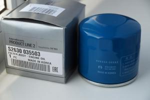

А это фильтр HYUNDAI/KIA S2630-035503 ? Выдали в Экзисте. Никаких надписей на коробке или корпусе фильтра, что это H/K, не имеется.
Это корейский фильтр от Мобиса для послегарантийного обслуживания (PRODUCT LINE 2), который наши маркетологи присваивают HYUNDAI/KIA. По идее цена на него должна быть ниже, но это не всегда так )). Фильтр по качеству нормальный, но похож на предыдущие модели 2630-035500 - 2630-035502, где обратный клапан был из резины, а не силикона.

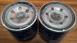

фильтры явно из под разных станков
правый тяжелее на 42г :) и хвастает, что он от манна-хумеля, на левом надпись "800 см кв", неплохо для малыша
силиконовая резина может быть любого цвета, цвет противодренажного клапана не говорит о применённом материале, хотя действительно, белые и красные резинки, как правило более упругие
если есть физическая возможность установки более крупного фильтра, например 26300-35503, то надо воспользоваться "женской логикой" и установить его, тем более, что стоит он не дороже
Очень странно , что на правом нету голограммы?
