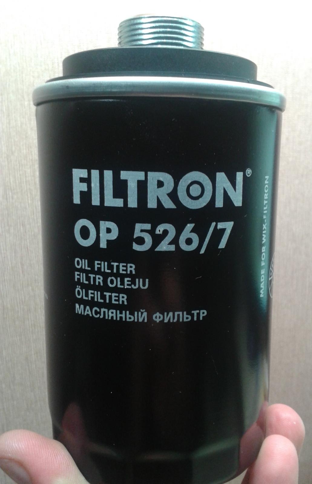

Вот и я не пойму за что их так ругают, пощупал аналогичный фильтр бумага плотная не "лохматится"...вполне пристойно все ..... сравнил с кнехтом .....тот же буй только вид с боку.
а  вот этот фильтр от Filtron  брать не стоит, судя по надписям на упаковке и корпусе производится в Германии другими производителями (возможно MANN, Mahle....) для Filtron, отсюда и ценник равный, а то и дороже тех же MANN, Mahle.... переплачивать смысла точно нет, хотя качество на уровне!
Изменено пользователем madis
@madis, это МАНН 100%.
При равной цене брать можно - какая разница?
