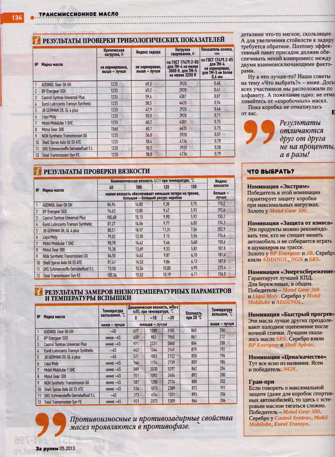

Испытанные показатели:
Критическая нагрузка, Индекс задира, Нагрузка сваривания, Показатель износа, Кинематическая вязкость (при 40`,100`,120`,150`), ИВ, Тзаст., Динамическая вязкость (при -20`,-10`,0`), Плотность, Твспыш.

Критическая нагрузка мне тоже понравилась... Как будто только такие значения были размечены)))
В сумме показателей SRS-то всех на лопатки положил.
А как по мне так ВР всех уделал :) показатели износа самые низкие, а самое интересное, что он при -20 в 5! раз жиже (условно конечно) чем Castrol Mobil и т.д. У меня кстати он сейчас залит, действительно достойное масло скажу я вам, коробка на нем работает тихо и мягко, в -34 ручка не дубеет (максимальный минус которое оно пережило), а самое интересное, что у него отличные моющие свойства, вот тут http://www.oil-club.ru/forum/topic/3434-liqui-moly-hypoid-getriebeol-75w-90-gl45/ я описывал суть проблемы, завтра выложу окончательное фото и вы увидите просто белоснежный щуп после ВР (всего навсего за 20 тыс.) вобщем этим маслом я очень доволен! Ну вот конечно индекс задира у него не самый выдающийся...

1) Не гадайте откуда у них NGN - скорее всео им привезли для тестов оф преды и Addinol там так же оказался подозреваю :) Люди найти не могут, а они ездили по Москве искали эти редкие масла :) Это догадки...
2) Нагрузка сваривания такая и у нашей лабы - одинаковые у разных масел они потому что измеряется ступенями, вот эти одинаковые ступени вы видите :) В нашем тесте NGN 75W90 нагрузка сваривания 4381 и обратите внимание у них в тесте присутсвует эта ступень у масла Castrol и Mobil :)
3) пользуясь нашим анализом масла NGN Synthetic 75W90 я решил проверить точность испытаний За рулем. В нашей лабе не сомневаюсь. В принципе где то рядом, но ни одного попадания. Пятно износа так вообще у них 50 у нас 90 :) В общем я воздержался комментировать - доверие к тестам За рулем я не приобрел. А уж говорить кто круче тем более бы не стал после сравнений...
