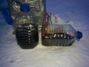

Вчера менял масло на своём 3S,слева канистра,это то что откачалось насосом,а справа,которая лежит,это то что слилось с пробки после откачки насосом..я расстроен.Значит до этого был приличный несливаемый остаток.
хм, немало... пол-литра есть или больше даже? а общий объём? получается, или устройство двигателя такое, что насос не захватывает самую нижнюю точку, или может, если откачать, подождать полчасика и "добрать" то что со стенок стечёт за это время, то результат лучше будет?
я проверял на своём двигателе, у меня трубка в нижней точке, откачивал ручным насосом (но правда выкачав почти всё, ещё несколько минут вытягивал остатки с воздухом), потом откручивал пробку для проверки - стекло остатков грамм 100 буквально, меньше стакана

@Тэм, плохо старался просто, там уровень масла надо поймать :) У меня больше чем у тебя в левой бутылке выходит. Но я постараюсь тоже открутить пробку посмотрю что сольется в следующий раз.
