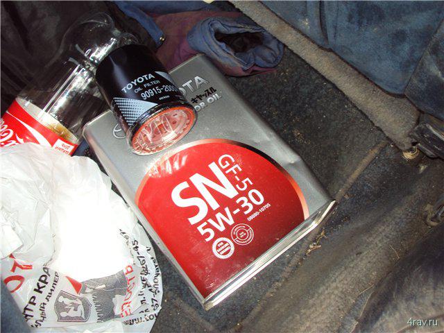

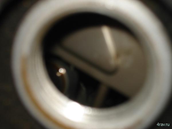

Ossv 0 Опубликовано: 17 июня 2015 Поделиться Опубликовано: 17 июня 2015 Доброго времени суток ! Может кто пробовал замораживать 10-30 из жести ? А то тут попалось на глаза -по поводу Toyota 5W30 SN' date=' GF-5, 4л -не лейте эту гадость НА ЗИМУ .Если машина постоит с ним в морозы без работы недельку-другую это типа масло превращается В НЕГЕРМЕТИЧНО упакованной таре (коим является дрыгатель) в кристаллическую кашу .Ща скину фото,если найду -белые ошметки на канистре -это было масло Инфа тут http://www.toyota-club.by/forum/viewtopic.php?f=32&t=13884&p=379945#p379945 Ссылка на сообщение
Пенсионер24 4 383 Опубликовано: 17 июня 2015 Поделиться Опубликовано: 17 июня 2015 Доброго времени суток ! Может кто пробовал замораживать 10-30 из жести ? А то тут попалось на глаза Инфа тут http://www.toyota-club.by/forum/viewtopic.php?f=32&t=13884&p=379945#p379945 Посмотрите верх на этой странице.. ))))) Ссылка на сообщение
Ossv 0 Опубликовано: 17 июня 2015 Поделиться Опубликовано: 17 июня 2015 Посмотрите верх на этой странице.. ))))) Потеря текучести.. -31гр. Сразу не увидел ) :facepalm: Но, осадок на душе, как то все ровно остался Ссылка на сообщение

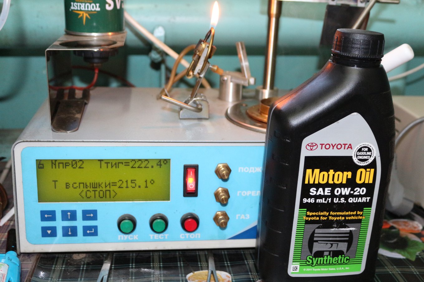

Популярное сообщение Пенсионер24 4 383 Опубликовано: 8 июля 2015 Популярное сообщение Поделиться Опубликовано: 8 июля 2015 Очередное масло Тойота 0-20 синь.. По традиции пока пять показателей.. фотографии.. Кинетическая вязкость.. Вязкость при +40гр. = 37.64 Вязкость при +100гр. = 8.46 Индекс вязкости.. 212 Вспышка в открытом тигле.. +215гр. Застывание (поставил -50гр. = не застыло.. ))) РС. У меня вот так.. 10 Ссылка на сообщение

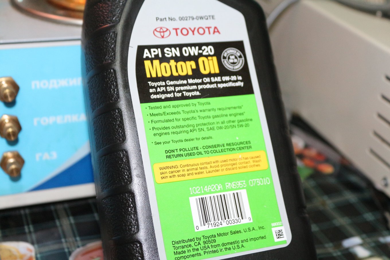

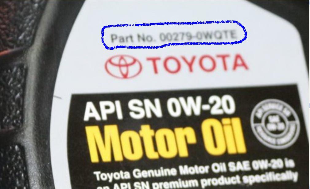

Legion777 5 740 Опубликовано: 30 июля 2015 Поделиться Опубликовано: 30 июля 2015 Очередное масло Тойота 0-20 синь.. Пенсионер24 Это масло существует в двух вариантах. Исследуемый имеет код 00279-0WQTE. А есть 00279-0WQTE01 с другой стоимостью. Ссылка на сообщение
Пенсионер24 4 383 Опубликовано: 30 июля 2015 Поделиться Опубликовано: 30 июля 2015 Пенсионер24 Это масло существует в двух вариантах. Исследуемый имеет код 00279-0WQTE. А есть 00279-0WQTE01 с другой стоимостью. Уважаемые форумчане.. вы скажите с какой стороны нужна фотография канистры.. я выложу фото (мне не трудно.. (я делаю только анализы) и когда у меня будет 100% гарантия в шатоксе 850 (динамическая вязкость при минусах проверю на все возможных ГСО лично.. начну выкладывать динамическую вязкость.. А пока у меня есть сомнения.. хотя прошёл проверку и взяли денюжку.. Ссылка на сообщение
Dimcho 1 100 Опубликовано: 30 июля 2015 Поделиться Опубликовано: 30 июля 2015 @Пенсионер24. Да не, не о том.. @Legion777, просто внёс уточнение, что тестировалось 00279-0WQTE, но есть 00279-0WQTE-01 которое дешевле Ссылка на сообщение
Legion777 5 740 Опубликовано: 30 июля 2015 Поделиться Опубликовано: 30 июля 2015 с какой стороны нужна фотография канистры. Да фотография есть. Просто уточнение про два вида этого масла. Ссылка на сообщение
