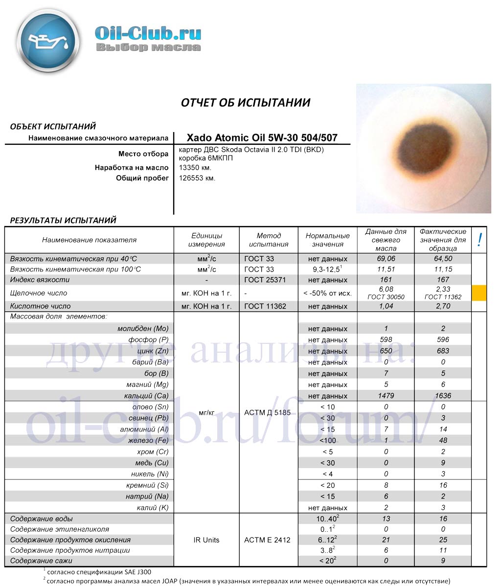

Xado Atomic Oil 504/507 5W-30 на Skoda Octavia II 2.0 TDI после 13350км
голова не варит после болезни глупее курицы, как выложил анализ сам не понял. :D Поэтому послушаю умных людей.
для такого пробега отлично. ИМХО раз в 10 тысячь км для 504 507 в ЭТИХ условиях оптимал
Хороший результат, заменил во время: щелочное подупало, кислотное выросло некритично. Алюминия могло быть поменьше, но тоже норм. Нитрация подросла, но как без этого. Все хорошо.
Если без доливки, то 10 тык, а с доливкой и все 12 можно! Железа, правда, многовато, но в пределах допуска.
@DIman, моточасов немного, так что самое оно.
Железа, правда,
железа как раз отлично для этого двигателя
И надо что бы режим трассы (60%) такой же был, или сократить просто тупо до 10 тыс при более тяжелых условиях. Железа наверное нормально для дизельного движка, надо такие же двигателя смотреть.
Ещё одно подтверждение, что масла 504/507 долго и хорошо себя чувствуют только в дизелях.
Я, доволен, хотя ожидал не много большего.
За TBN, сильно не переживаю, катался до 1.0
Скорей всего перехожу полностью на него, когда закончиться Fuchs. Пробег наверно оставлю такой 12-13К км.
Осенью 2014 сделаю еще UOA с двух дизелей.
Цинк и фосфор почти не изменились.

Что то я не понял, щелочное ниже кислотного уже и это при доливке литра. Плюс большая доля трассы. Обычное масло вовремя заменено, не более, вопрос в цене на него и конкурентов
