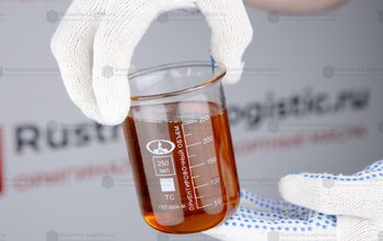

Получив масло Ford Motorcraft API SP, SAE 5W-30/ILSAC GF-6, отправили его в аккредитованную независимую лабораторию России УРЦ «ТЭ и Д», г. Екатеринбург. (Этой лаборатории доверяют тысячи пользователей главного форума по подбору и качеству масел oil-club). В результатах анализов Вы можете посмотреть, что «Рустранс-Логистик» является заказчиком этих исследований: Результаты анализа

879445410_294-1FordMotorcraftAPISPSAE5W-30ILSACGF-6.thumb.png.2c53de475612599fe02de415a2aa9e91.png
Проведенный анализ показал, что моторное масло Ford Motorcraft API SP, SAE 5W-30/ILSAC GF-6 обладает отличными характеристиками и полностью соответствует заявленным спецификациям. Оно демонстрирует высокую стойкость к износу, отличную защиту двигателя благодаря наличию необходимых присадок и чистоту состава. Физико-химические свойства масла позволяют ему эффективно работать в различных климатических условиях, обеспечивая надежность и долговечность двигателя.
