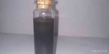

Решил провести эксперимент на оседание порошкового дисульфида молибдена СМК-групп в моторном масле Татнефть Luxe 0-30.
Было добавлено 5гр на 1л. Обычно в моторку добавляют 2-3гр( если добавить 1гр, то уже не провернет вкладыши в случае масляного голодания) В МКПП, мосты, раздатку - 6гр. Вообщем я взял ближе к максимальному значению.
Посмотреть за сколько времени осядет и как сложно будет поднять его со дна. Себе в двигатель уже залил. Потом вскрою фильтр после 5000км пробега и посмотрим что там. производитель уверяет, что масляный фильтр улавливает максимум 30-40мкм.

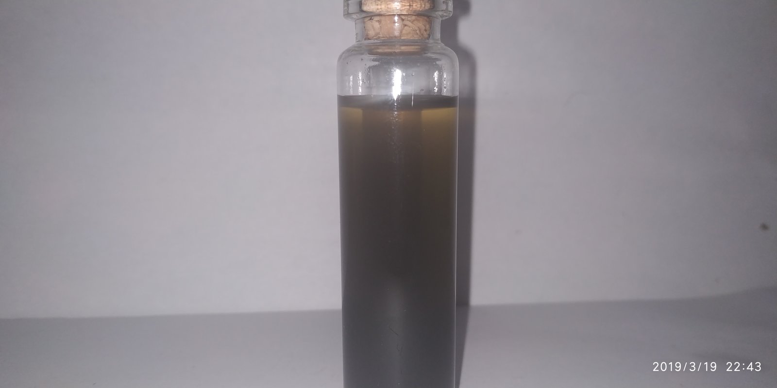

День третий
Сверху начинает проявляться слой чистого масла.
Изменено пользователем industrymerkil
