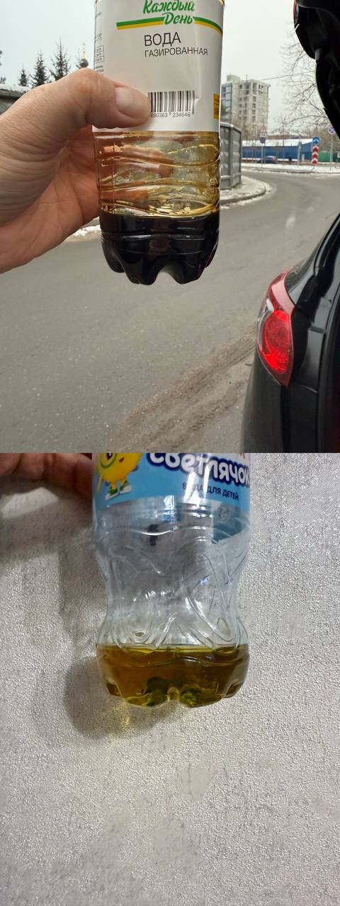

    Здравствуйте! Нужен ваш совет и мнение. У меня сложилась непонятная ситуация. В одном известном в Москве клубном сервисе выполнили замену моторного масла, залили Motul h-tech 100plus 5w30. Через 150км я полез смотреть уровень масла, оказалось, что уровень выше отметки max на 7мм. Но это еще не все. Я начал его откачивать и оно оказалось очень темное, почти черное. Напомню, что пробег всего 150км после замены! До замены использовал Amsoil SS 5w30 на протяжении 160-170 тыс.км. С интервалом замены 10 тыс.км., крайний раз 7тыс.км. Звонил в сервис и там сказали, что новое масло о
  2. Здравствуйте! Нужен ваш совет и мнение.
    Звонил в сервис и там сказали, что новое масло отмыло все отложения вот и почернело, но свое качество и свойства не потеряло и можно использовать его дальше до 7тыс.км.
    На фото сверху - 150км (что откачал через щуп); снизу - 0км (из канистры).
    Авто Мазда сх-5, 228 тыс.км пробег.
    Как вы думаете можно ли использовать это масло дальше или лучше его поменять? Почему оно почернело всего за 150км?

      Промывка после 15-ти минут полоскания двигателя сливается такого же цвета, а Вы проехали целых 150км.
      Если нет оснований не доверять этому сервису в плане оригинальности масла и добросовестности (что слили отработку полностью, а не половину), то я бы не заморачивался.

      На то она и промывка, что бы все чистить и потом быть черным. А тут новое масло…
      Т.е. если доверие есть, то можно ездить дальше?
      Почернело то оно почему?

      Я не пользуюсь промывочными маслами уже очень давно. Если чувствую и вижу, что перекатал, то в качестве промывки использую обычную моторную минералку М8 или М10, и она тоже сливается очень черной после 15-минутного полоскания в моторе.
  3. Я вот как-то к "нулевкам" не очень... хоть и не шарю в этом! Склоняюсь к тому, что "нулевки" сильно разжижаются в skyactiv. Поэтому и лью всегда 5w30. А двигаюсь я по будням в Москве, в выходные и праздники по центральной России и МО. Город/трасса примерно 65/35, а если по пробегу то 45/55.
