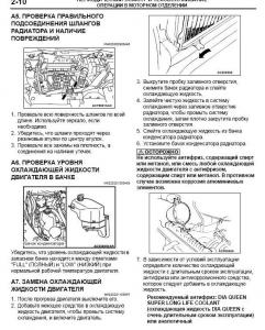

Если кому интересно, выкладываю выкопировку из оф. сервисмануала лансерХ, промывка и замена ОЖ (есть косячки переводчика). Расширительный бачок без давления, клапан в крышке радиатора:
post-1628-0-22172600-1296643083_thumb.jpgpost-1628-0-59884100-1296643095_thumb.jpgpost-1628-0-53468400-1296643107_thumb.jpg
