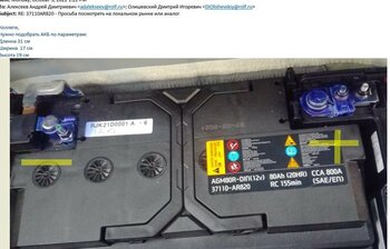

Появились вообще хитрые Агм - на Хюндай генезисе уже видел 80-ку с ПРЯМОЙ полярностью.
Это делькор делает , судя по вартовским пробкам.
Раскрыть
Вот это будет боооольшооооой геморой у владельца авто искать такую батарею.

  17.10.2022 в 07:45, Maximuss сказал:
Раскрыть
Так вот, еще тот геморрой. У меня прямая полярность. Благо вышел из положения купил азию, и развернул. Провода дотянулись....

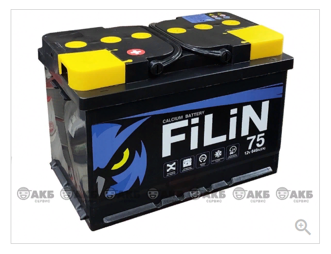

  17.10.2022 в 16:17, Hollden сказал:
Осенью в ноябре 2020 был куплен Филлин на 90 а\ч - тоже "Тюменский" завод (точно не тот который выпускает акб с лосем) - РЕДКОСТНОЕ ГОВНО а не аккумулятор...
Раскрыть

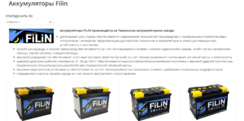

Судя по внешнему виду - тот же завод. :D
923404754_FireShotCapture225-FILIN6CT-75_---_-akb-s_ru.thumb.png.f4e278dd42d4eebbcd84cb603771cb49.png
И в описании написано - Тюм. Аккумуляторный.
199858589_FireShotCapture226-Filin---_-akb-s_ru.thumb.png.fcf2f5244f2faef313bbb0e3481d8298.png
Раскрыть
Это наверное из серии вожаков или стандарт или тому подобной продукции по низу рынка.
