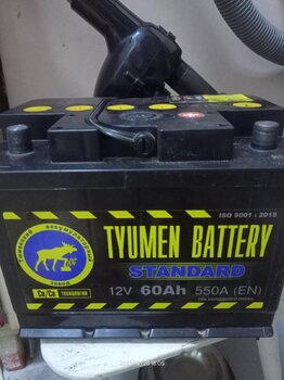

Четвертая Тюмень в пользовании. 2 отслужили по 7 лет при регулярном обслуживании. Учитывая цену на них которая была до событий для меня даже сомнений не было что брать. Сейчас разница в ценах с более дорогими меньше. Решать в любом случае сам будешь....:pardon:
Для статистики. Вторая машина почти не ездит сейчас и пришлось обслужить свою #3. При снятии НРЦ было 12.2В плотность не мерил. Зарядил до 14.8В током 0.1С до падения в 0.1А После отстоя 12ч. Плотность 1.28-29 НРЦ 13В - видимо расслоение небольшое(размещается на авто). Долил воды в минусовую около 10мм. В остальные меньше - 5-8мм.(Все на глаз)))
Как-то так :pardon:
  28.12.2022 в 16:28, Vasek555 сказал:
Раскрыть
Пытался по фото определить,гараж ли это ли ванная комната,по пылесосу не разгодал:DНадеюсь плотность не надо приводить к 25°С...
СЕРАФИМ смысла нет :pardon:))) 20-23 по факту + пол холодный. Это летняя кухня.
Vasek555 у вас ,по статусу, уникальное место обитания))) я так сразу и не понял ваш регион пребывания:D
Раскрыть
Скорее нрц такое, из за плотности 1.31
