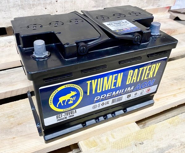

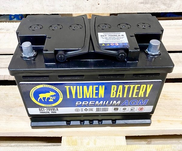

Нашел фотки тюмень агм, похоже на баннер
1 час назад, prv21 сказал:
похоже на баннер
Думаешь не сами делают?
1 час назад, Vasek555 сказал:
Ну как миниммум крышку с пробками и токовыводами закупают
