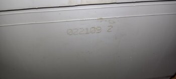

1. Какая дата выпуска АКБ.
2. Какая плотность электролита ?
Параметры отличные. Он на дальние расстояния что ли часто ездит?
Плотность ещё не измерял. Батарея после поездки отогрелась всего до 11 градусов. Стоит дома, набирает тепло. Уже градусов 15 по низу корпуса. Была мысль проверить электролит после отогрева и зарядки.
С маршрутами угадали, машина стоит в холодном гараже месяц-два-три с отключенной минусовой клеммой(тьфу тьфу тьфу ведомственный гараж с вохрой), потом "ключ на старт" и вперёд на 300км. Потом обратно 300км в гараж. + бывают редкие поездки по Москве и области.
Дата производства - 9 февраля 21го. Брал у дилера в Москве со склада, ей от роду было недели три-четыре. Вводил в эксплуатацию как положено с до зарядкой итд итп.

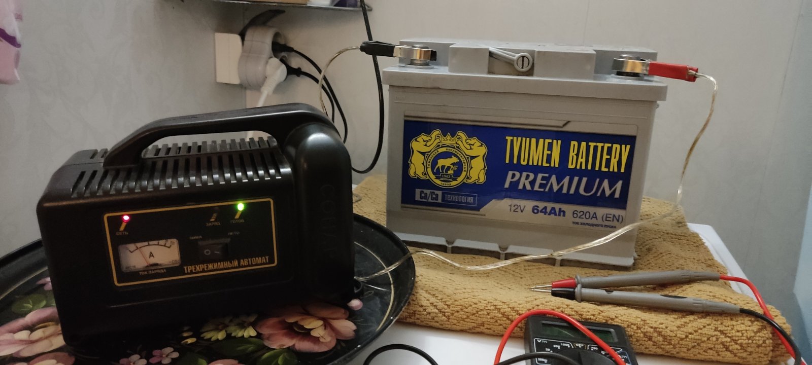

С собой не взял blку, в гараже был старый СОНАР УЗ 207.01 , поставил в режим ЗИМА, там до 15,5v. Минуты за три перешёл в режим хранения 14,4v. Пусть до утра так и стоит - аки очень длинная поездка. По утру электролит перемешаю ареометром. Отстоится и замерим потом итоговые показатели.
Окислы как мне кажется не на ровном месте взялись?((
В моей практике-первый раз.
Утречком наждачкой зачищу попробую.

Плотность через сутки после снятия с зарядного устройства - 1.27 по всем банкам. У плюсовой 1.28. Уровень электролита - 1,5-2см. В одной из центральных банок чуть более 2см.
Перемешал электролит сначала ареометром при измерениях, потом просто три минуты качал аккум из стороны в сторону.

Приобрёл Тюмень 74 А этим летом в декабре перед  зимой подзарядки. Тестера нет но изначально были показатели 1.27 и пару банок 1.28 напряжение 12.66. Поставил на заряд 1А при достижение 15В ток потихоньку упал до 0.16 А. Далее поднял дои0.5 и напряжение стало 15.5. Так прокипятил около часа. После двух дней отстоя плотность пр таком же  12.84В  стала 1.30 в каждой банке. В морозы -30-39 крутил норм. Хотел ещё попробывать без кипячение поставить после 12 часов отстоя на такой же заряд. Так как тут писали что тюмень и без кипячение набирает плотность но увы времени не было. Думаю в следующий раз.
