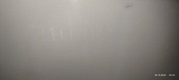

Резервная тюменская акб 2021 г. (забрал на приемке цветмета - выкинули) показывает следующие параметры:
Поставлю на КТЦ с разрядом 3А до 10,5 В посмотрю емкость.
