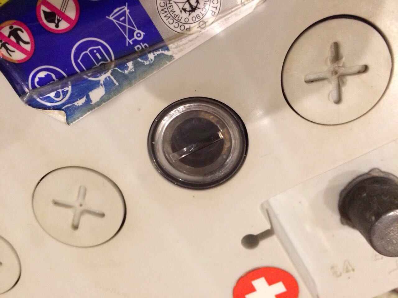

  26.01.2017 в 14:45, Leap сказал:
На этой фотке видно как встали колечки (смотрим пробку индикатор). Думаю потеть у пробок больше не будет!
Раскрыть
Ну и как эксперимент с резиновыми кольцами?
Добрый день всем!Назрела проблема замены аккумулятора (родной японский стал выдыхается)!Присматриваюсь к тюмени!Почитал о них инфу и есть плохие отзывы из за подтеков электролита!На японских аккумуляторах вентиляционные отверстия сделаны прямо в пробках и ничего не подтекает!А если и тюмень переделать по японскому примеру?У кого есть какие мысли?
  13.12.2018 в 07:00, Sander230575@mail.ru сказал:
Раскрыть
Надо сравнивать конструкцию пробок и той и той батарей. Ну и плюс в лосе выкипание электролита по умолчанию выше.

Писал человек что пока дошел от магазина до машины электролит при незначительном наклоне уже протек!Возможно сильно большие отверстия для вентиляции в тюмени?
