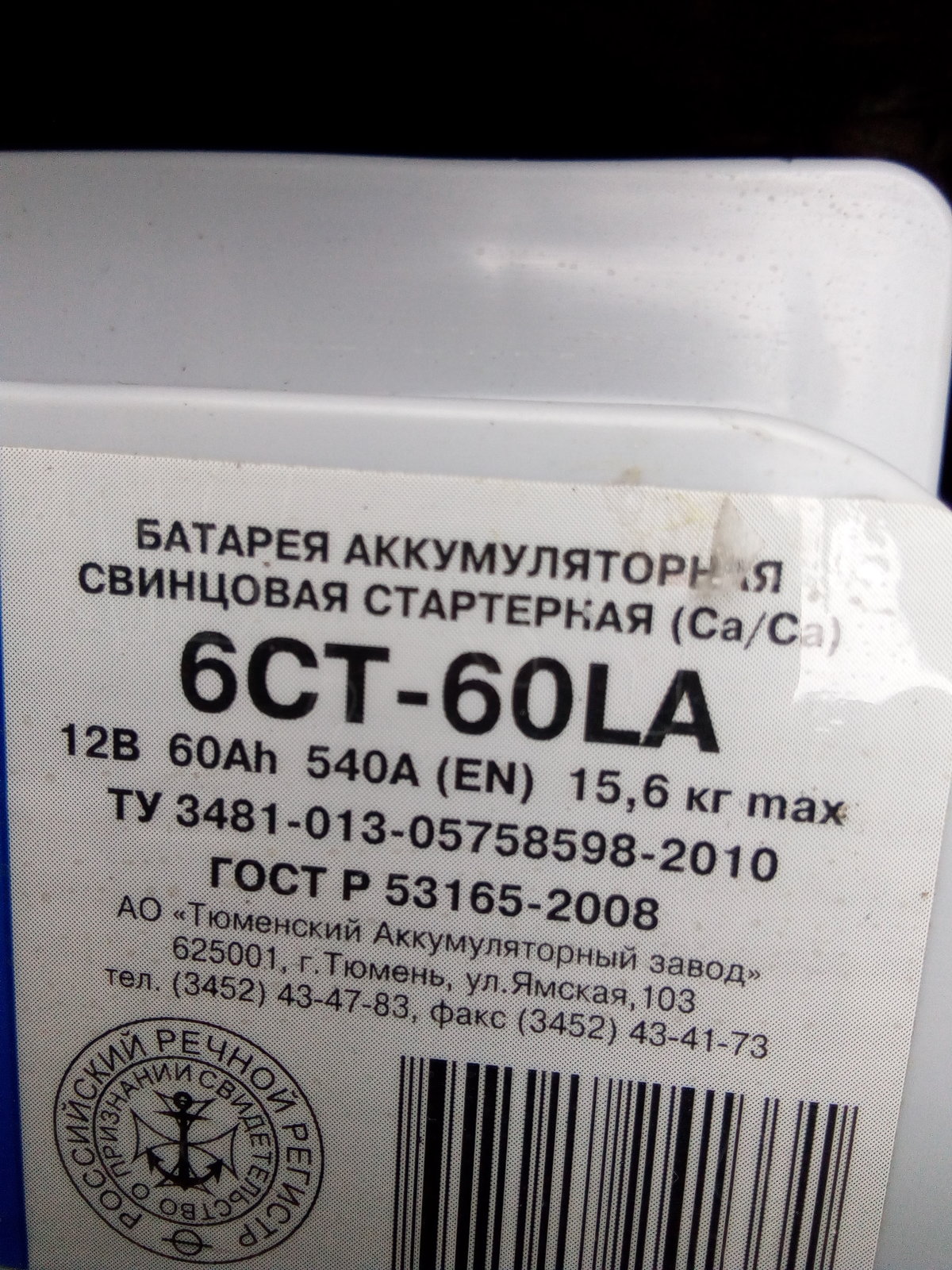

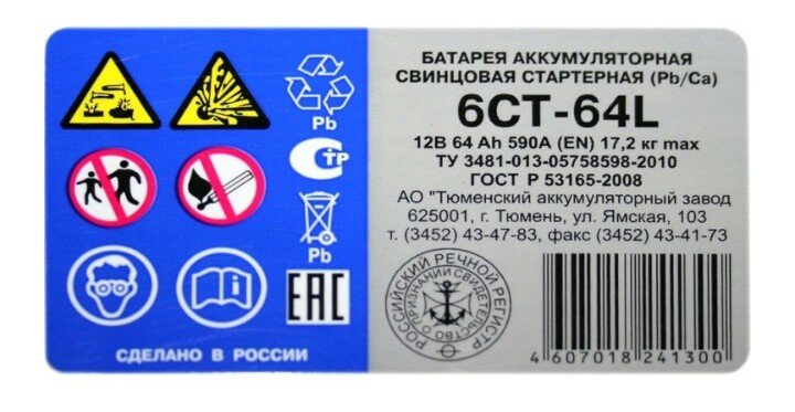

На моей тоже Са/Са написано
А на табличке 6CT-100L
 Значит гибрид?
Надо смотреть на этикетку :Connie_cleaning-glasses:
Я не поленился, сфотографировал Са/Са.
Я так понимаю у наших акб разница в L и LA. И если я правильно понимаю, то L это какая-то переходная технология. Вот по LA пока не понятно, нет информации ни в инете, ни на ютубе.

6 минут назад, Юрбан сказал:
Ты сфотографировал обозначение гибридной АКБ.
IMG_20201024_170712_499.thumb.JPG.9a4446cd02d58c47f70faa922c46a4ad.JPGSb/Ca (Гибридная)
Положительный электрод гибрида изготавливается по технологии малосурьмянистого аккумулятора из свинца и сурьмы. Отрицательный электрод по кальциевой технологии из кальция с добавлением свинца. Свинцово-сурьмянистая пластина обеспечивает устойчивость питания к глубоким разрядам. В свою очередь, свинцово-кальциевая обеспечивает и уменьшение испарения воды и снижает фактор саморазряда. Гибридные аккумуляторы объединяют и совмещают сильные стороны сурьмянистого и кальциевого типов аккумуляторов и сводит к минимуму их недостатки.
Ca/Ca (Кальциевая)
Это разновидность аккумуляторной батареи, пластины которой изготовлены из свинца, легированного кальцием . Количество последнего элемента в процентном соотношении крайне незначительно. В роли легирующего элемента в таких АКБ кальций заменил сурьму, которая для этих целей применялась в течение длительного времени, но обладала рядом недостатков, для устранения которых потребовалось подобрать другое вещество. Владельцу данного аккумулятора не требуется проводить дополнительных манипуляций, таких как измерение уровня и плотности электролита. Установив новую кальциевую АКБ, о ней можно просто забыть практически на весь период эксплуатации, периодически уделяя внимание подзарядке. Главный минус и основное отличие кальциевых батарей от их гибридных или сурьмянистых аналогов это чувствительность к глубоким разрядам. Достаточно всего одного глубокого разряда, чтобы такая АКБ потеряла пятую часть своей емкости. Однократный полный разряд – и батарея лишится половины емкости, тогда как устройство, пережившее 9 – 10 разрядов становится полностью непригодным к эксплуатации.
Взято отсюда https://xn--90aef5aedkcd7j.xn--p1ai/xarakteristiki-i-markirovka-avtomobilnyx-akkumulyatorov/

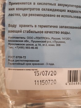

У меня ГОСТ другой указан
Брал в КАСТОРАМА
Только что, Игоряныч сказал:
Брал в КАСТОРАМА
ГОСТ 6709-72.   У него  вообще то дата последнего изменения: 12.09.2018г.
Дата завершения срока действия: 30.06.2019г.
Но пользоваться (производителю) можно до окончания производства данной продукции.
 И к стати, по нему удельная электрическая проводимость не должна быть более  5 * 10 в - 4., при t=20C.,в
ГОСТ Р 58144-2018 удельная электрическая проводимость не должна быть более  4,3 * 10 в - 4., при t=20C.
Т.е. по новому госту дисцилатка более чистая.
