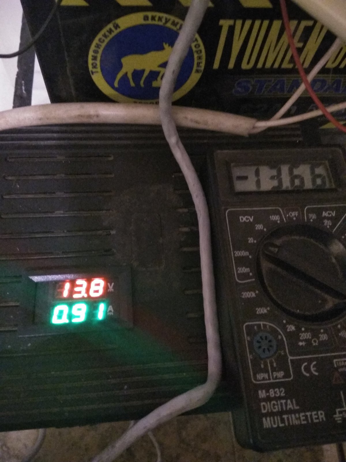

Не могу подразобраться.
Тюмень стандарт 2018г выпуска лето.
Отпахал в рафике два года, стал вяло крутить последние дни,я его на зарядку, и воды долил немного впервые за 2г, верх некоторых пластин уже начинал показываться.
Ареометра дома нет, заряжаю в тепле током меньше ампера, напруга не растет выше 13.8 на Клемах,
при этом все банки слегка пузырят, то есть КЗ типа нет.
Что не так?
Забыл сказать, заряжаю второй раз, первый был пару недель назад когда жена сидела на больничном Рафик дней 10 простоял и перестал крутить, только щёлкал, тогда зарядил, долил и опять зарядил, поездки короткие
Ведрослав Ты его не зарядил, а немножко подзарядил. Дай ему сначала ток побольше - 0.1С ,чтоб немного "наелся" ,а потом уже будешь малые токи давать чтобы плотность поднять. И ареометр нужен - иначе сложно состояние контролировать
На моей зарядке одна крутилка, поднимает и ток и напругу, выставил 14.4 на Клемах, ток стал чуть больше 2А, пузырится сильнее теперь, чё то мне это не нравится
5 минут назад, Ведрослав сказал:
Ничего ему при таком напряжении не будет - оставь часов на 12, и посмотри на сколько упадет ток за это время. Ну и плотность надо по банкам замерить однозначно, чтобы судить о состоянии.
