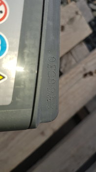

1 час назад, Alex78 сказал:
Вторая буква в коде - место производства. Там и шрифты отличаются на разных заводах, см. пару фото, что я выложил
Обычно буквы C/D, на AGM - E
C я так понял что Испания, D - вероятнее всего Польша. E - допустим Франция
А вот на прошлой неделе мне пригнали азиатский размер с эксайдовской маркировкой и там литера B насчёт завода. Много их, короче, разных

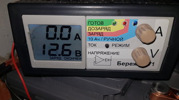

Аккум Exide Premium EA640 купленный на замену родному, приказал долго жить после 5 лет. Походу коротнула 1 банка, т.к. напряжение на клеммах около 11 В. Зарядка не помогает (стоял несколько дней на зарядке). А может быть и сам помог ей, когда аккум подсел, поставил его на зарядку. Ток с 5 ампер постепенно снижался где-то до 0,3А, наверное надо было на этом остановиться может ещё пожил бы, но оставил его так постоять ещё на некоторое время. Подхожу смотрю, а ток опять 3А. Видимо в это время и подкрался к нему маленький пушистый зверёк. Купил опять такой же EA640.

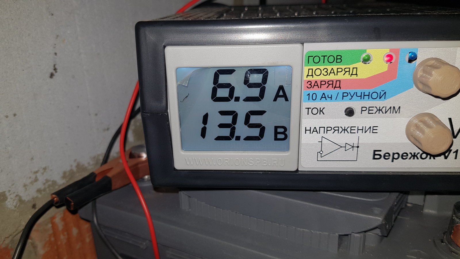

Купил в Автодоке у дистрибьютора EXIDE Premium 64а.ч - 640а пускогого , артикул EA640  , попался собака 19года , хотя люди писали что и в мае приходили 20-года , менеджеры отписывались что у дистрика АКБ 20-го года , ну да ладно , проверил своим тестером BT 360 , показал 12.7В , хотя он показывает слегка  завышенное напряжение
Поставил сразу на зарядку Бережком V1,  на своём тестере еще ни разу не видел такие показатели по току и остатку заряда , к сравнению полуторо - годовалая Topla Energy 60а.ч больше 575а из 600а заявленных не показывала , EXIDE EA640 - 2019г , с магазина показал 655а при 640а заявленных , 4.18мОм внутреннее сопротивление , остаток жизни 95%
Мой древний тестер (который сейчас сильно завершает напряжение )  на новом  Exide премиум 64 а.ч. выдавал 670 пускового тока .
