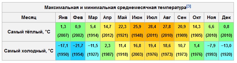

Наконец дошли руки и я померил плотность электролита через "глазок" у моего Solit Premium Silver 95D23L. По показаниям украiнского ареометра плотность в банке аж 1.295. Если такая же плотность в остальных банках, то зимой просто так аккумулятор точно не замерзнет железно.
  18.06.2016 в 12:40, Babah сказал:
Зато летом от жары хрякнется.
Ну нас не Волгоград и климат другой. О таких абсолютных температурах зимой можно только мечтать ;-)
С учетом того, что аккума не обслуживаемая, то плотность 1.29 это очень хорошо.
Изменено пользователем Babah
