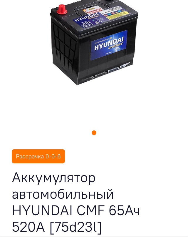

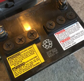

krufelADCD67E2-1FEE-493A-B27B-D56F25302DAF.thumb.jpeg.aaba1266ea1b10412f8737750f54ed14.jpeg RAV4 2.5 л родной аккумулятор такой стоит трёх лет ещё нет , но что то подсказывает подведёт зимой , не получается его зарядить . В авто  - бесключевой , обогрев сидений ,стёкол, форсунок , электробагажник ... хочу новый брать на такой смотрю
, как думаете не маловат ли ? Может побольше емкостью надо ?
