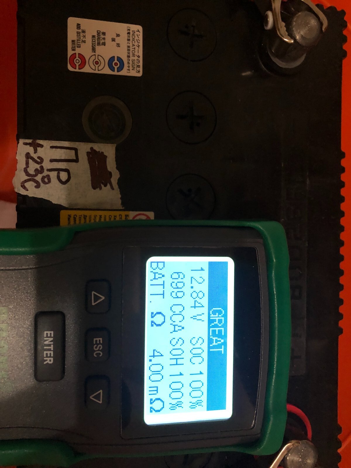

Как я уже писал тут , купил два аккумулятора FB Furukawa SUPER NOVA 68Ah 700A 80D26R.
При измерке их тестером , ставя на тестере ССА 700 , как мне ребята тут посоветовали , тестер выдавал результат  в одном акуме SOH 94% , в другом SOH 95% . Так же никак не мог что то поднять плотнось до 1,28 , было в некоторых банках 1,26 , а в некоторых 1,27 ...Видать это и отражалось на неполной зарядке акум в 5-6%...
Но Хочется увидеть все 100% , так как акумы нулячие .
Зная инфу что нужно доформировать пластины зарядкой обязательно до установки акум на авто , я принялся заряжать акумы на автоматическом ЗУ , до десяти циклов сделал заряды , но , результата 100% НЕ получил. Тут же на форуме  мне посоветовали ребята попробовать заряжать на ЗУ с ручным режимом по напряжению и по току. Так и сделал , поставил на подзарядку 14,7 В и 5,5 А , подзарядил , и потом еще сделал дозарядку 14,7 В и 1,8 А , плотность поднялась и выровнялась в тех банках что была занижена на этот децл. Так же на тестере я увидел эти SOH 100% на двух акумах , в одном акуме по ССА 699 , в другом по ССА 700 . Прикрепляю фото акум , показания замеров , и тестр которым делал замерения.
И еще , после отстоя дней 4-5 кажись , сегодня сделал замер на одном акуме , показал замер по ССА 707..., порадовало. То есть,  вывод , изготовитель Фурукава выдерживает четко указанные показатели по заявленному пусковому току холодной прокрутки полностью на 100% , заявлено 700 А , так оно и есть 700 А действительных. На мой взгляд , даже в этом можно верить Китайскому тестеру что он показывает +- правильно , что тоже радует. Может кому инфа и сгодится , решил поделится...
Да , есть какие то моменты с нюансами даже при зарядке , убедился лично ...Ребятам кто давал полезные советы , спасибо!

Нет , все таки для дозарядки напряжение ставил 14,7 В , и ток 1,8 А на ЗУ Вымпел 55 , и после того как написало на экране что - заряд  окончен , не снимая клемм , не выключая ЗУ , так еще дал простоять часов 8 или 10 часов ( проверил мультиметром , при таком положении что пишет ЗУ о окончании заряде , ток подается 0,11 А ).
Это вот сейчас , спустя дней пять как делал дозарядку , вчера вечером поставил еще на дозарядку , выставил 14,3 В и 2,5 А.
В руководстве по акуме Фурукава что шло с акумами , пишут делать зарядку не более 15 В , и ток 5,5 А , побоялся ставить больше 15 В...

Выровнялась , стала у всех банках пока 1,27 .
Потом уже как поставятся на машину и будут работать , посмотрю как будет происходить ихняя жизнь.
Вам спасибо за совет по поводу тестера , так как Вы сказали что этот тестер не плохой , только одно плохо что габариты великоваты и в карман не положить...Согласен с Вами , но хоть показания более-мение правдивы , когда догнал заряд и тестер показал о заявленных 700 А по ССА...
