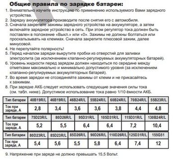

И так , сегодня только что пришел мне ответ от компании Фурукава. Как нужно заряжать , то есть напряжение и ток , ну и то что SUPER NOVA относится к типу кальция.
Еще интересна информация будет от
Ждунидзе UNIQOM...
Вот он ответ :
Уважаемый господин
Благодарим Вас за обращение к нам.
Зарядка В: 15 В
Зарядка А: 5,5 А
Вы можете проверить информацию в инструкции по эксплуатации.
Не могли бы вы проверить это?
У нас есть единственный дистрибьютор в России.
Они поставили наши батареи.
Итак, не могли бы вы связаться с ними, если у вас возникнут какие-либо вопросы?
КОМПАНИЯ УНИКОМ.

Именно так и пишут японцы, видимо, вы с ними не переписывались, либо переписывались, но очень мало)
Я тоже написал японцу, но мне пришел автоответ, что он на больничном. Ответит, как выйдет)
И отвечая на вопросы по Super Nova - все они кальциевые. Также как и Altica и ECHNO (но они там "играют" с серебром, графитом и пр. - по крайней мере так заявляют).
У FB только одна серия гибридная - это Altica Truck&Bus (ранее называлась FB Specialist).
А вот вырезка из новой инструкции, дословный перевод с японского:
Японцы перестраховываются и немного занижают ток и вольтаж. Наш же технический специалист, который отвечает за гарантийный сервис, считает, что лучше всего использовать данную таблицу.
Думаю, A.L.I. бояться не стоит, так как инструкция - это официальный документ, а вот сайт - "не оферта" :)
