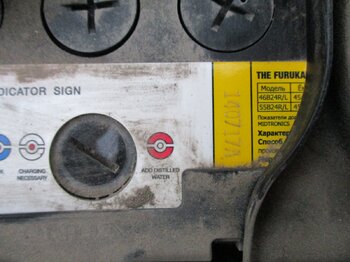

Demolition Man а так умаю лабиринт в полностью не прозрачной серой пластиковой вставке.
у меня у себанга была какая-то двойная крышка, но на лабиринт не похоже - внутри просто полость была и все.
Demolition Man да нет там никакого лабиринта. Наклейка на крышках потому что в FB9000 в крышках нет вентиляционных отверстий, они с боков выведены.
Вот разбирали пару лет назад, крышка с обеих сторон:
