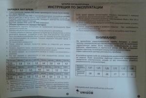

выдержки из паспорта Furukawa Battery
по токам зарядки, плотности и пр.
сори, за фото,  сканера пока нет.
обратите внимание на макс. силы тока для разных моделей. отдельно оговорка на 9000 серию.
