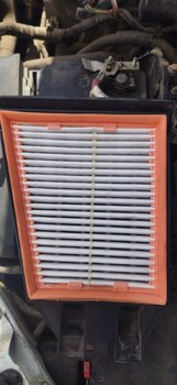

Вот поставил себе MANN FILTER. Номер 31 101/1.
При первом осмотре не плохо сделан. Сам фильтрующий элемент - бумага.
Посадочное место закрывает полностью, центровать как Kolbenschmidt не пришлось.

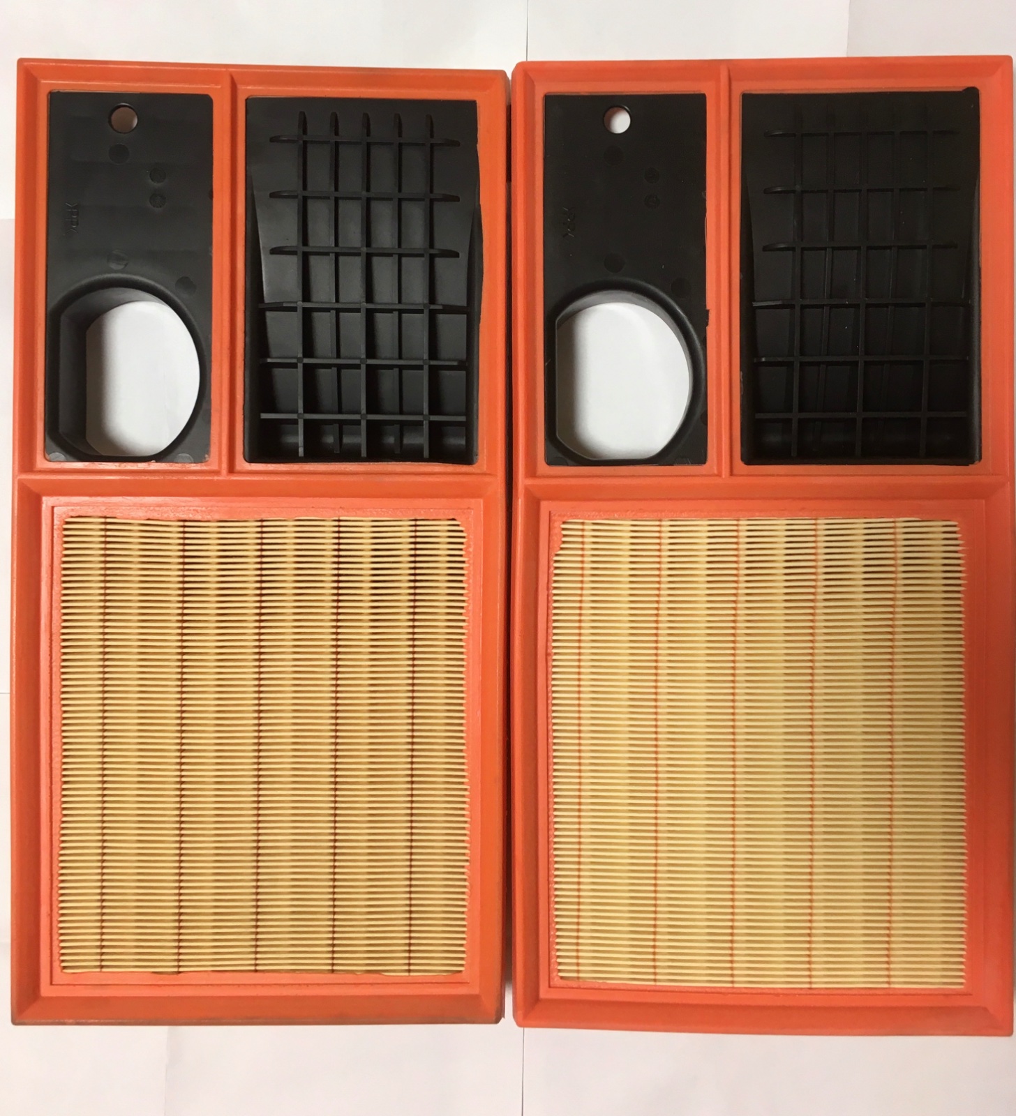

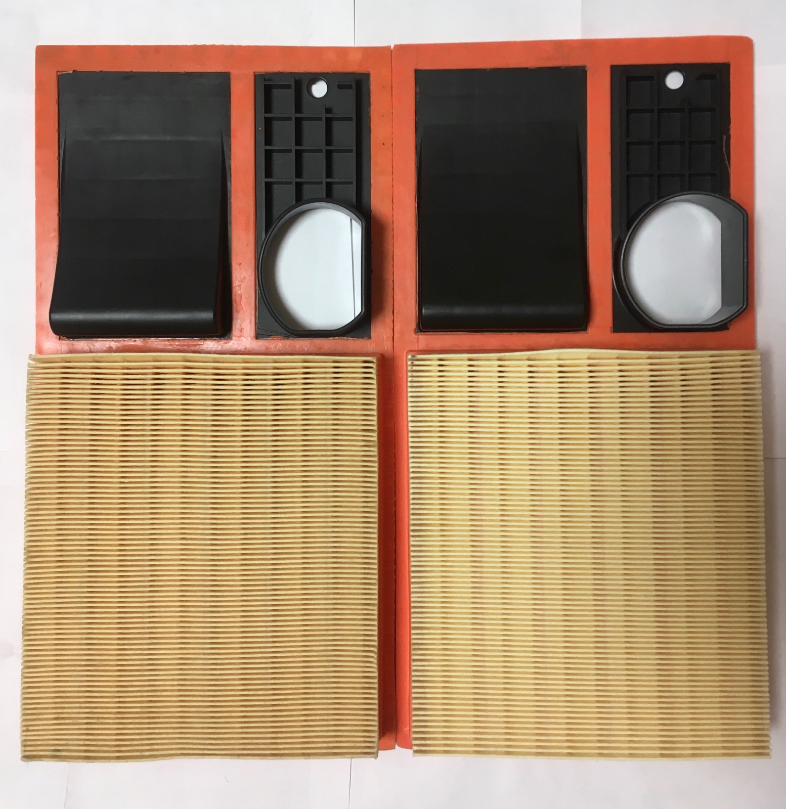

Всем привет, Уважаемые!

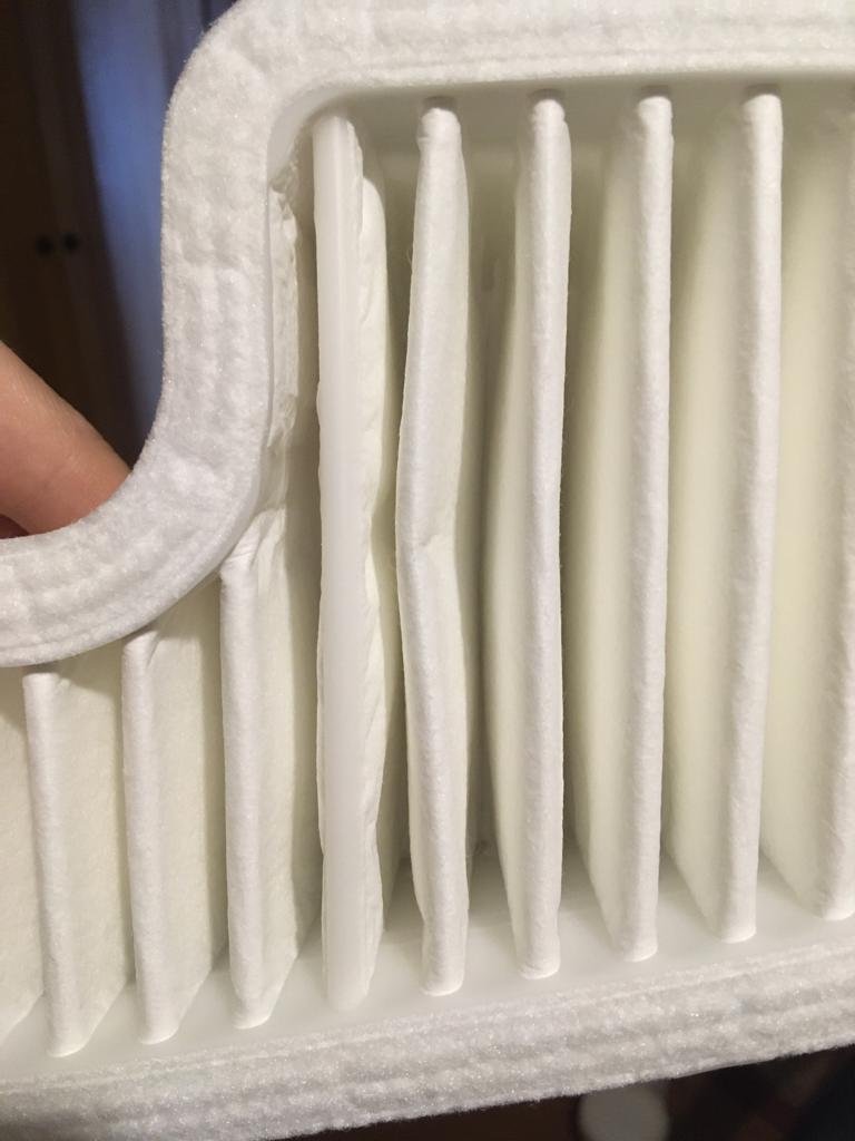

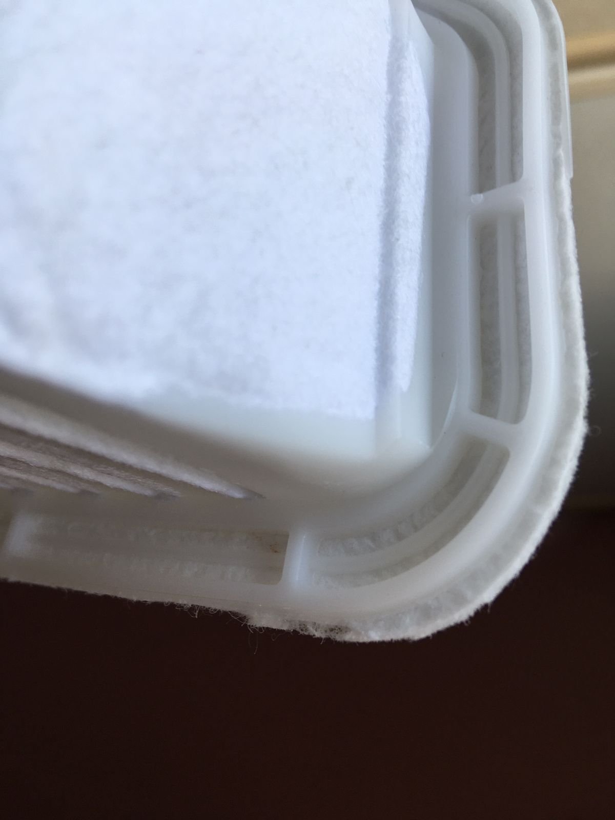

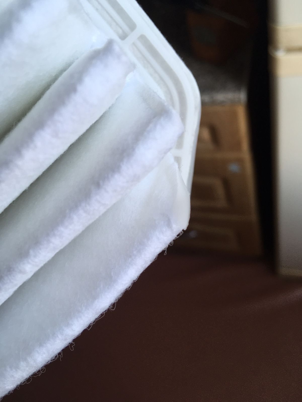

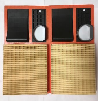

Сравнил фильтры Mann C3318 1397р и  Mahle / Knecht LX 1936 905р.
100% одинаковые фильтры, сделано на заводе в Болгарии.
Сам по себе фильтр очень сложный в исполнении, в Болгарии делают в усиливающем  пластиковом корпусе, китайские полностью из бумаги. Завтра сравню с японскими VIС и NITTO.
Как вы видите на первой фотографии, есть неровность, в прошлом году на фильтре MANN было вроде ровно. Две недели назад на Mahle тоже была неровность только на соседнем ребре, я его вернул сразу.
Изменено пользователем Денис_Буслаев
Изменил потому что добавил
Денис_Буслаев, маркировку желательно сфотографировать у обоих фильтров для сравнения.
Если это сложный продукт и производится в Болгарии, то, как вариант, это некий производитель (например, AL Filter), у которого многие бренды размещают заказ.

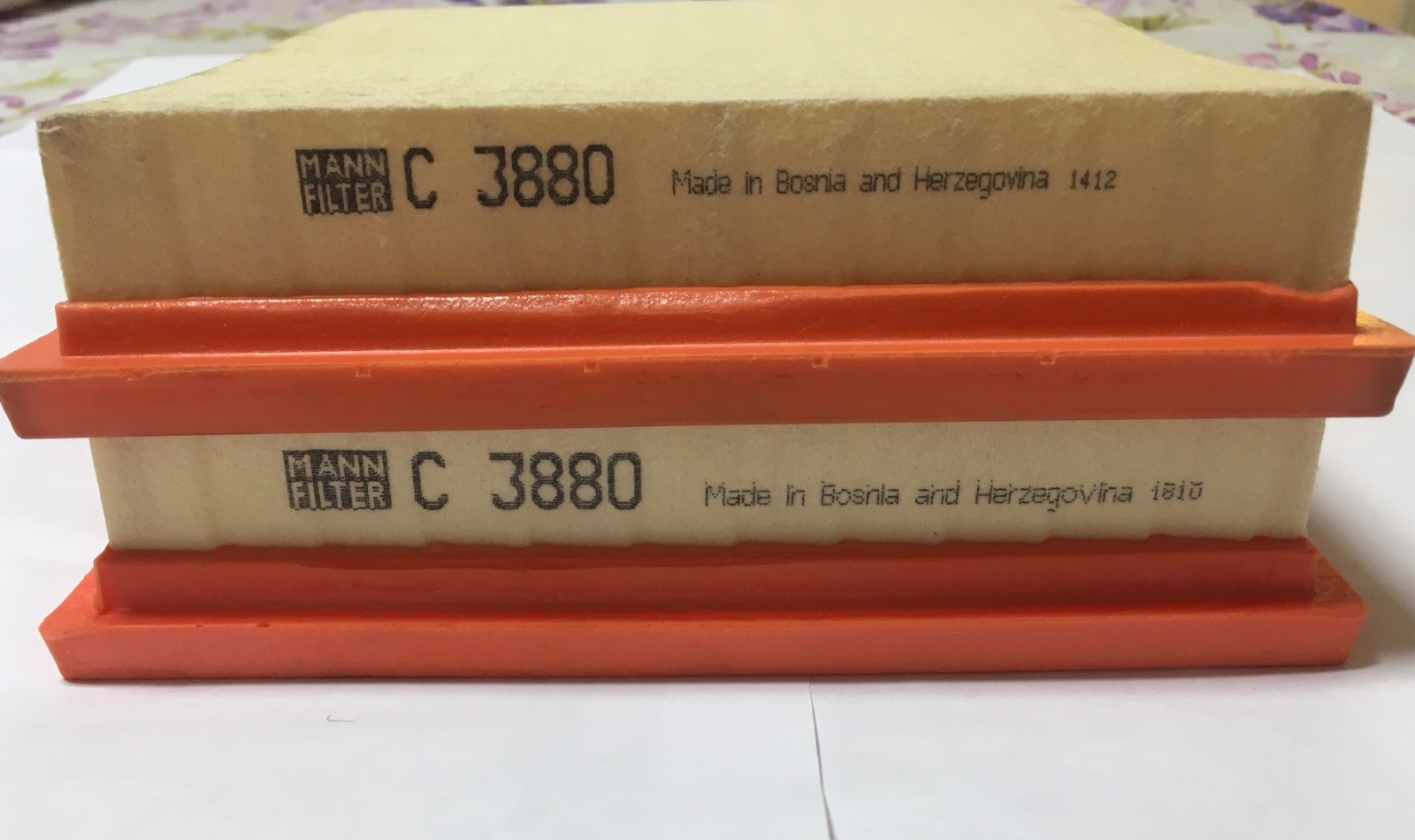

Сделал небольшой запас фильтров. Из воздушных мне больше по нраву Mann C 3880. К качеству претензий никаких, площадь фильтрации приличная (76-77 складок при минимальном количестве 75 по спецификации), полиуретановый уплотнитель очень эластичный даже у 7-летнего фильтра (сравнивал разные артикулы с рядом аналогов). Особенно радует, что фильтры 2013-2014 гг. и 2018-2020 гг. ничем друг от друга не отличаются. Стабильность и качество, одним словом. Складывается стойкое ощущение, что этот фильтр точно способен отходить положенный срок, установленный производителем. Конечно, 30 тык катать я не собираюсь, но 15-20 тык - запросто.

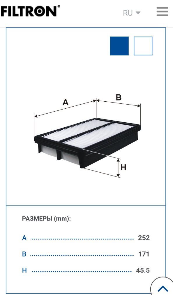

Замерь его размеры для интереса.
Замерил высоту H, в максимуме это 44.5, по среднему продольному ребру. Вроде бы укладывается, но проблема в том что корпус выгнут продольно дугой - см. фото, это не искажение, а он на самом деле кривой. Оригинал прямой.

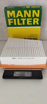

mann C2030, партии правда разные с разницей 2 месяц.
пробег 15600, ~ 360 м.ч. с 12.21 по 06.22
не продувал, не выбивал, при перевороте несколько насекомых и крупных соринок выпали и чутка пыли высыпалось.
и новый для сравнения
IMG_20220616_155759.thumb.jpg.ec0c6af156acb726d0f73244117a75f1.jpgIMG_20220616_155738.thumb.jpg.da96e9a03c0e9b92365787f3856e6814.jpg
dima62rus, почему-то фильтр б/у у тебя весит меньше нового. Забавный случай.
5 часов назад, Dimmy сказал:
с каких это пор 177 стало меньше 166 ?
3 часа назад, dima62rus сказал:
Вон как. Я просто мельком просмотрел. Привык, что обычно сначала свежий, потом б/у описывают. Теперь ясно. Ну, +11 г пыли вполне неплохо.

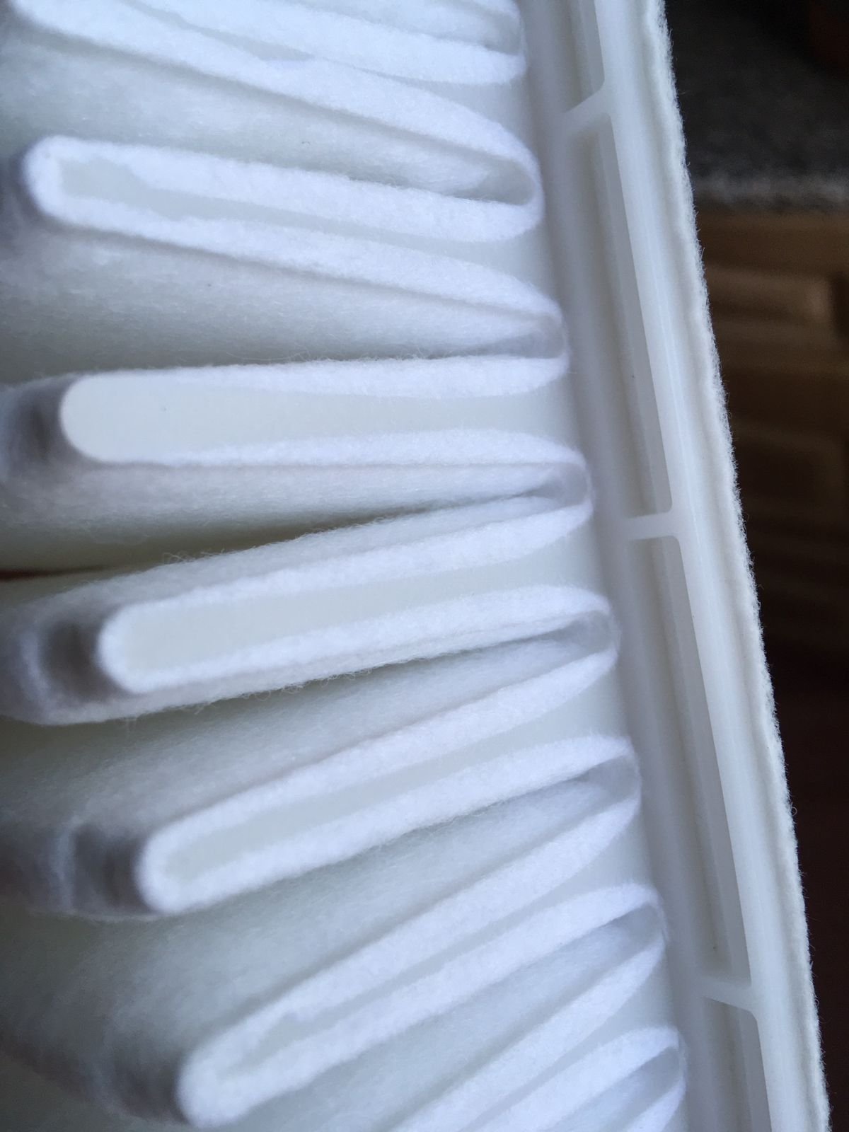

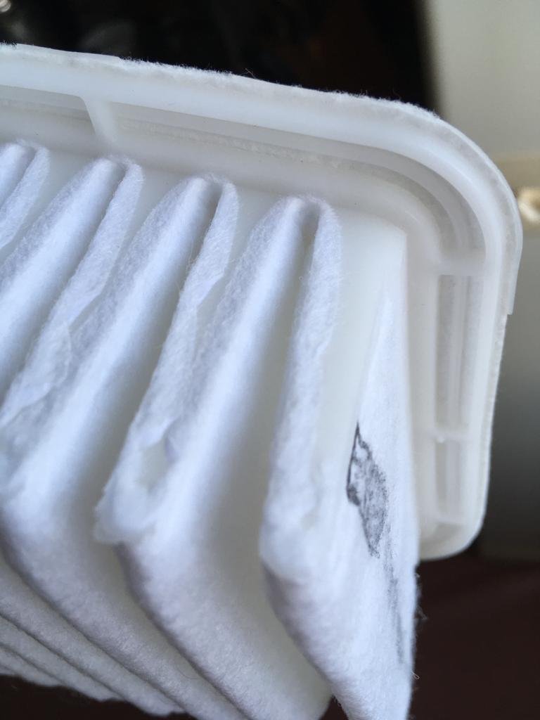

Раньше на RAV4(III) шёл фильтр MANN C26003 с чёрной уплотнительной резинкой по периметру. Сейчас этот фильтр очень похож на Filtron, белая резинка, меньше рёбер, но появился фильтр грубой очистки.
Фото взял из отзыва на Автодоке.

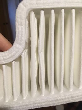

Приветствую, вопрос к логаноподобным, было такое у кого? У самого лежит три таких фильтра купленных еще до в***ы, похоже только зимой их буду использовать
