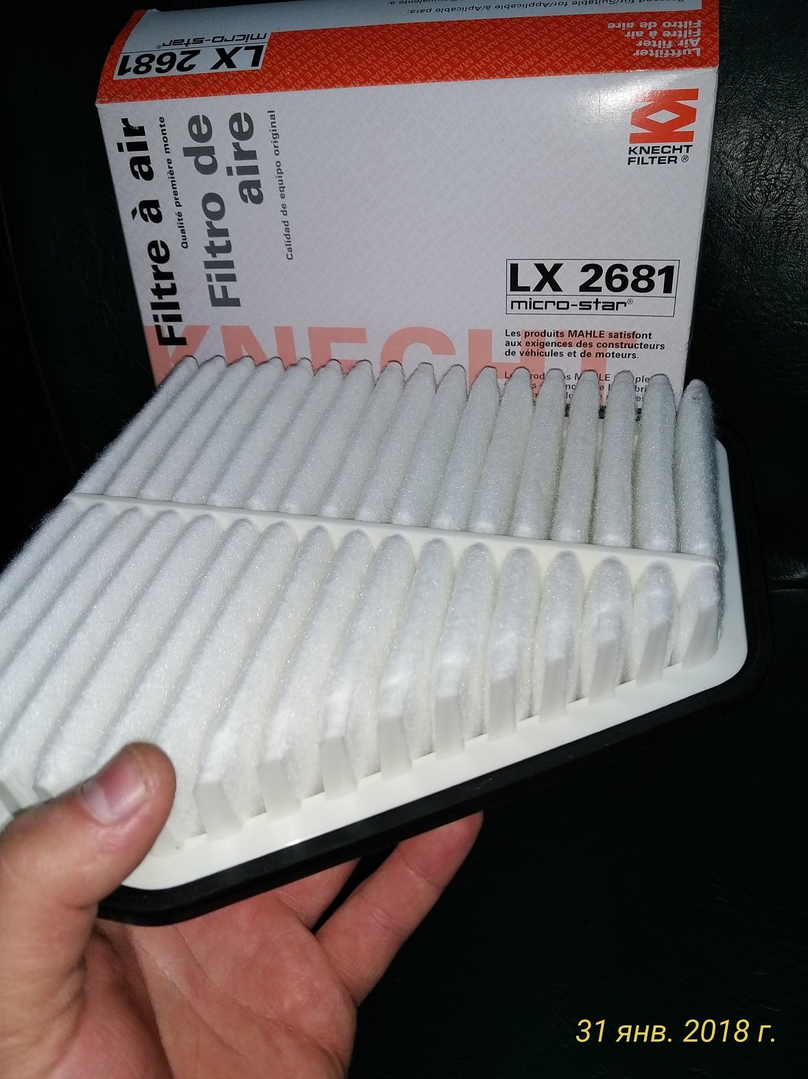

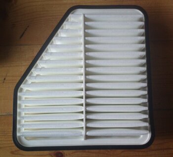

Knecht (Mahle Filter) LX 2681.
По моему мнению лучше фильтра на RAV4{III} нет.
Но цена на него кусачая (1400руб.).
Фото с форума РАВ4.

  12.07.2022 в 14:44, KoFe сказал:
Раскрыть
по современным меркам цена на "немецкую" з/ч норм

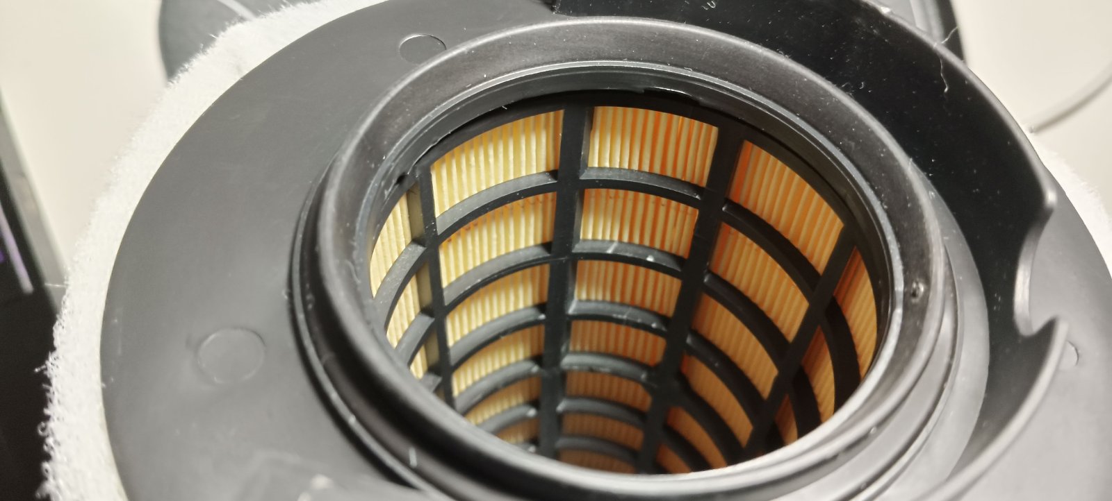

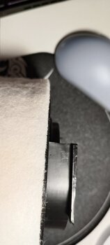

После того как купил маслянный фильтр ОС593/3 у дистрибьютера по цене в два раза ниже рынка и который оказался очень спорным (подробности в теме по фильтру, ждём распил). С этого же направления дистрибьютор, заказал ещё один воздушный фильтр для своего авто Mahle LX1566.
Перед новым годом я уже заказывал его и приехала полная копия Mann Made in Germany, хотя уже должен был быть другой конструкции Made in Turkey. В этот раз приехал Made in China - в Рф и западном сегменте интернета не нашёл ни одного фото такого фильтра. Притом приехал фильтр в северном исполнении, но у такого другой артикул LX1566/1. В общем творится сейчас с продукцией Mahle чудеса на виражах, не понятно - где, что и как?
По самому фильтру: упаковка аналог того китайского масляного ОС593/3. Все цифровые коды, при вводе их в поисковую строку, ведут именно на LX1566. Качество пластика хромает. Ушки с одной стороны отлиты неаккуратно, кругляш где стоят уши с наплывами, остатками грубой шлифовки. Ну такое себе. Но, бумага - по толщине ровно такая как и у Mann и совсем на мизер тоньше оригинала, компенсируют тем что больше гофр. Бумага плотная, с насечками, по виду точь в точь Mann и Mahle made in Germany.
В итоге, я хз что происходит. Либо всё это добро оригинал для азиатского рынка, но в более привычной нам упаковке и непохожее на то что мы обычно видели. Либо кто-то решил завалить РФ подделкой Mahle, притом на все ходовые артикулы фильтров, а их ой как немало. Завезли добра навалом. Кстати, даты производства фильтров ноябрь 2022, все свежие.
484982468_2023-01-1720-24-08.thumb.JPG.96d4072f40595ec272708bc5d0ce79c6.JPG1719828889_2023-01-1720-24-42.thumb.JPG.2059697df23f83a75a04577a215f6cbc.JPG1032849282_2023-01-1720-24-55.thumb.JPG.248f94bcac94acefcc19fc2c0c698922.JPG15345794_2023-01-1720-23-13.thumb.JPG.cc8a8c0bcd45d047d65a18c50eb9ee1c.JPG179726021_2023-01-1720-22-14.thumb.JPG.f3b17c08658ec28ad9cd89c418c54cdf.JPG636336248_2023-01-1720-22-38.thumb.JPG.ee742d555f06c1919b1bbad764a77f76.JPG1057553482_2023-01-1720-22-29.thumb.JPG.551ed87933c2839c276513a515c25ce5.JPG536606464_2023-01-1720-23-32.thumb.JPG.215f399cbbf3ea279f65cb002ba8b700.JPG1391859029_2023-01-1720-23-38.thumb.JPG.dab03e80882f3459f8901d7519b437d1.JPG1731084921_2023-01-1720-24-02.thumb.JPG.7f698a2aa15c04c7c9fcc3bf1e01f949.JPG1301926838_2023-01-1720-23-23.thumb.JPG.92be6971c9acf0ae0944c6772a487dd9.JPG
Gnome, на мою тоже недавно появился альтернативный артикул Made in China. Естественно, раза в 1,5 дешевле австрийского собрата. Что любопытно: Mahle на разных заводах производит два разных артикула для одних и тех же авто, а вот ОС593/3 под одним артикулом совершенно разные, причем оба китайские.
P.S. В свете последних событий с продукцией Mahle у меня к ним отношение изменилось.
