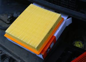

Сегодня поменял воздушный фильтр
Стоял вот такой Jakoparts J1321008
65 складок, железная рамка, складки более плотно расположены друг к другу в сравнении с фильтром внизу.
Поставил Knecht (Mahle Filter)LX 307
53 складки, железной рамки нет, только пластиковые пластинки по краям. Производство Филипины.
Вот вам и именитый бренд Мале Кнехт, по мне так более дешевый Джакопартс упаковывает фильтра намного лучше именитого производителя фильтров.
Воздушник Мале на свой авто записываю в отстой.
