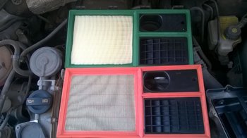

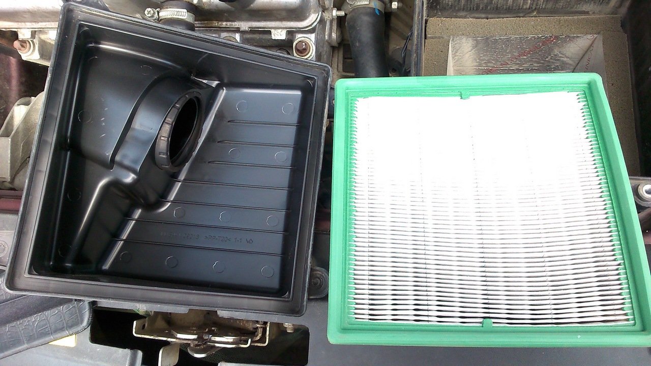

Заменил сегодня фильтр ОЕМ VW 036129620J (он же BIG GB8000). Пробег без малого 17000 км (город / трасса 50%/50%), и я бы не сказал, что он очень грязный. Пыль есть, но не очень много. Свои 30 тык по регламенту этот фильтр способен отбегать. Предыдущий МАНН мне показался грязнее за меньший пробег https://www.oil-club.ru/forum/topic/10037-mann-vozdushnye-filtry/?page=9&tab=comments#comment-981088
Любопытно, что вес практически не изменился: новый показал 303 гр, а использованный 305 гр. Получается, так мало пыли он в себя вобрал?
P.S. Как бы смешно и нелепо это ни звучало, но после замены немного поживее машинка побежала и АКПП мягче переключается.

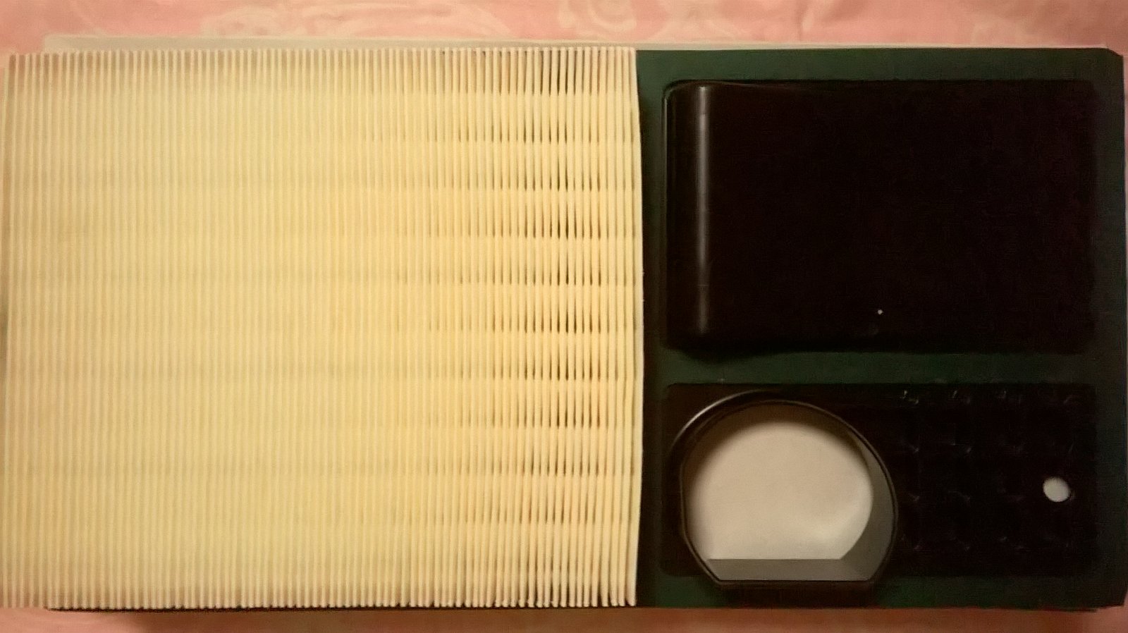

А вот и VAG 036129620J образца 2018 года: появилась проверка подлинности, гофр 78 шт. В общем, при стоимости менее 400 руб. аналогов у него нет.

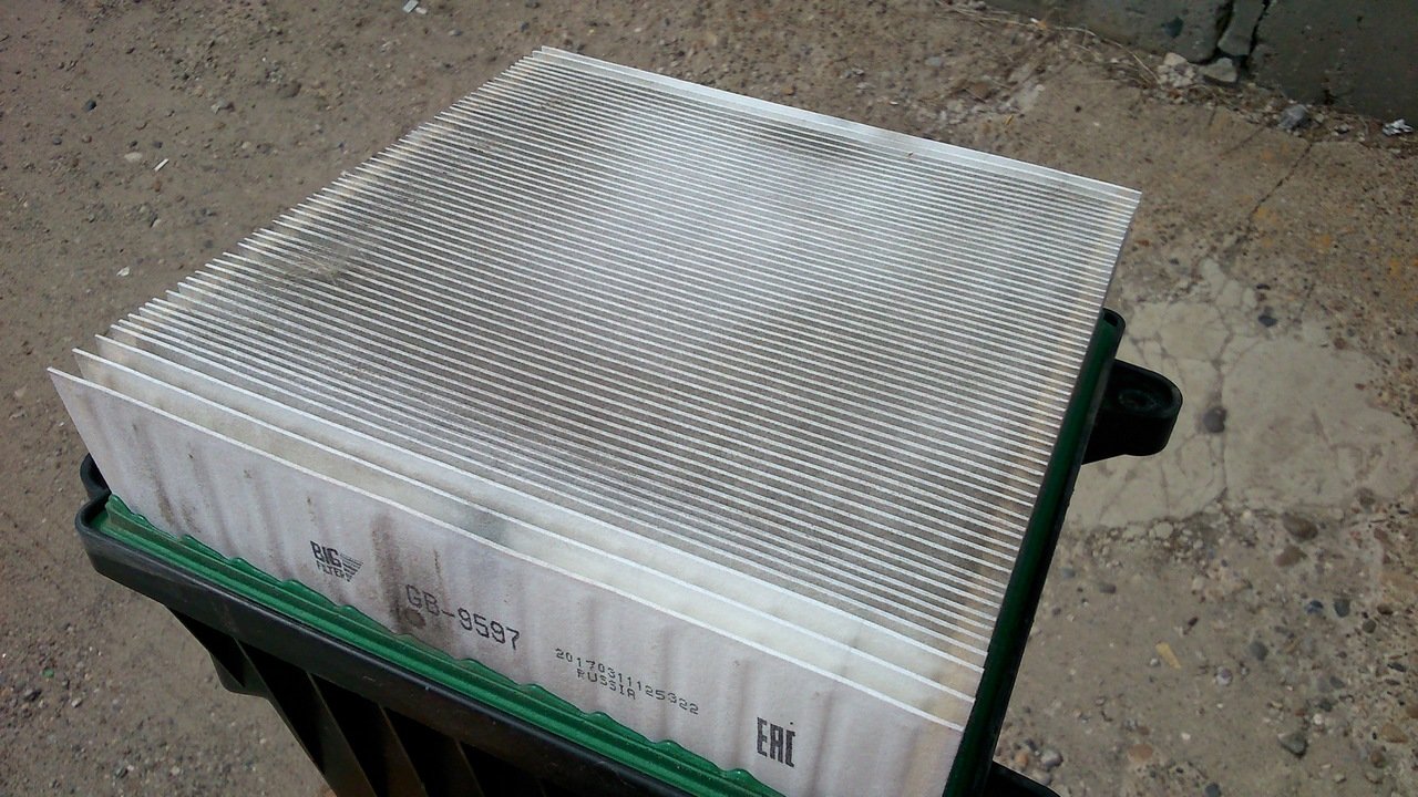

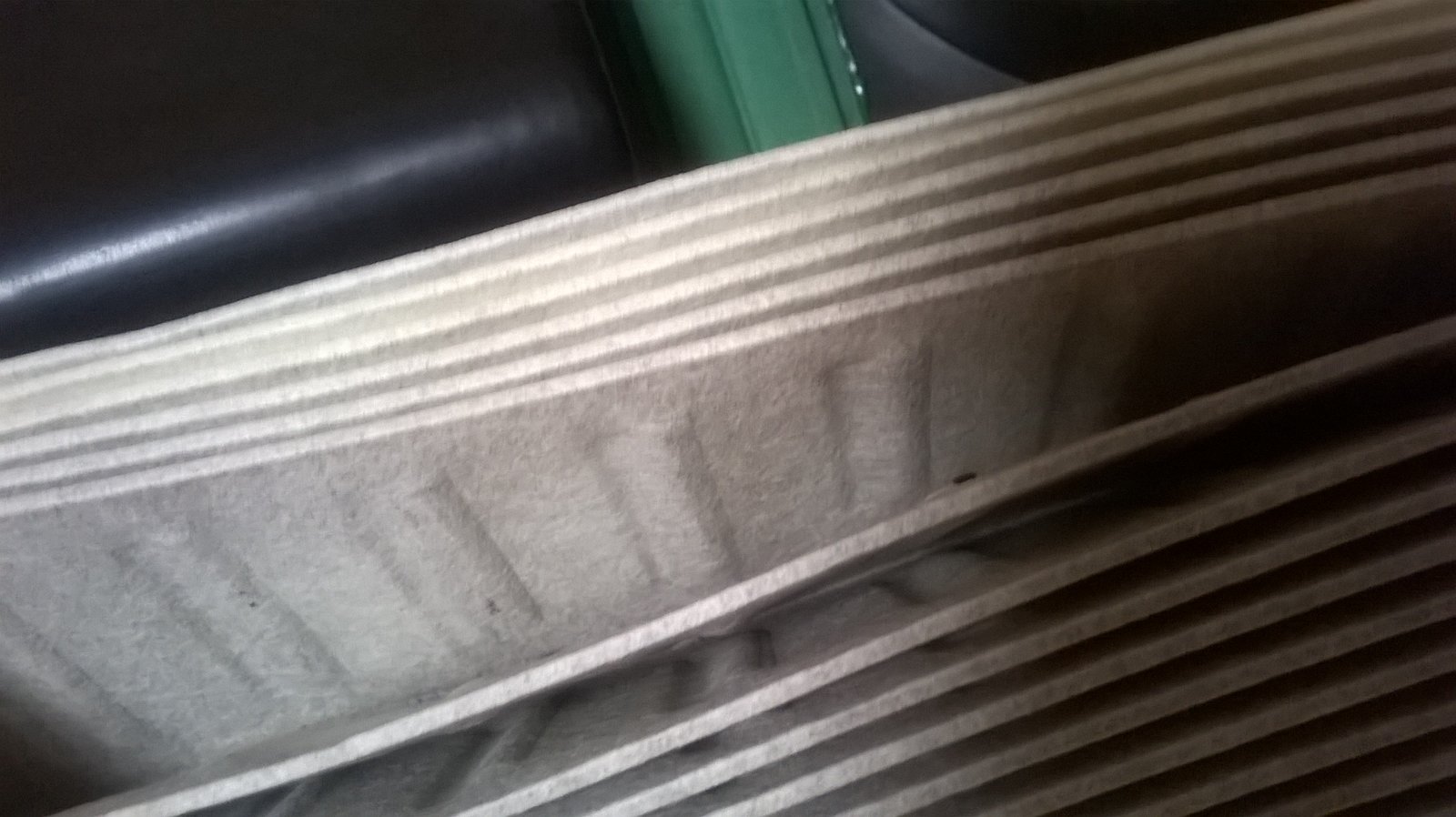

Сегодня менял фоздухан на гранте. Если честно, то даже не помнил что там стояло т.к купил его  впопыхах в гипермаркете рядом с домом, когда увидел что у того что стоял порвана уплотнительная резинка. Оказалось я схватил BIG.
Пробег ~ 17т.км, бумага мне показалось попроще чем идет на  VAG 036129620J (постом выше), который я ставлю на другое авто и белая как газета. Но тем не менее, за фильтром оч.чисто (на пальце нет следа если провести) и резинка целая и довольно крепкая, не хватает только мет. сетки сверху для полного счастья ))

  12.06.2019 в 18:34, advert2 сказал:
Раскрыть
Так тебе надо GB9597C. Он с сеткой. А еще есть GB9597E: у него каркас укреплен полимерной полоской.
  14.06.2019 в 17:14, Dimmy сказал:
Раскрыть
Ученье - свет, а неученых тьма! ))
Спасибо, учту, но мне пока тыс на 40 уже не надо т.к на этот пробег будут Fortech FA-022 работать.
