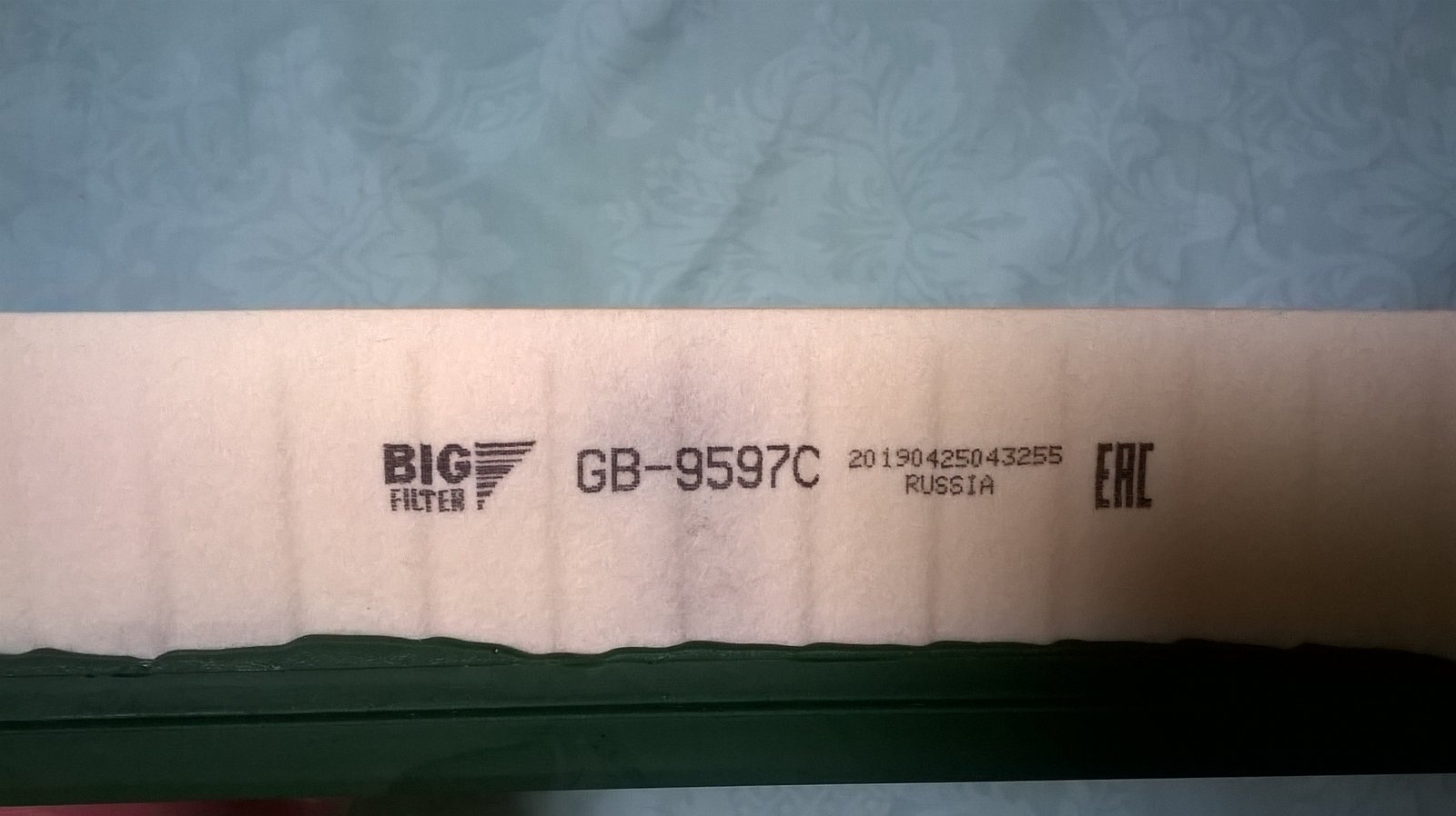

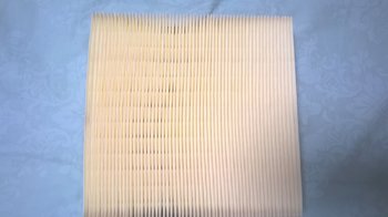

Попался мне относительно свежий воздухан GB9597C для инжекторных ВАЗиков. Он же идет в упаковке Лада-имидж 2112-1109080-82 только с синим полиуретаном.
Фильтр мне очень понравился:
1. Аккуратное изготовление: ровная сетка, ничто нигде не топорщится, никаких полиуретановых "соплей"
2. 59 гофров: средняя площадь фильтрации (конечно, качество фильтрации воздуха определяется, прежде всего, фильтровальным материалом, но все-таки могли бы площадь немного увеличить: 62-64 складки были бы оптимальным вариантом)
3. Цена выше многих доступных аналогов (около 180 руб.), но по соотношению цена/качество этот BIG в лидерах сегмента. Любопытно, что в коробочках Лада-имидж он дороже всего-то на 20 руб. в среднем.
Вывод: брать можно смело.
