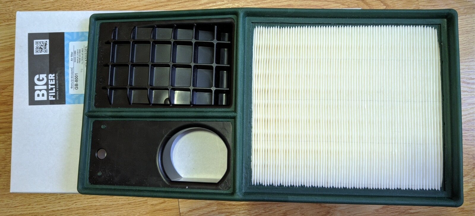

BIG GB-8001 для VAG. Куплен за 401р. Произведен в конце 2020г.
Описывать его смысла нет, в этой теме ( и не только ) он есть, интересует его сравнение с оригиналом VW того же пр-ля, только под кодом 036129620J (GB-8000) за цену в 632р в том же известном магазине.
Качество изготовления мне понравилось, облоев или наплывов нет, все ровно, сам полиуретан довольно плотный и умеренно мягкий. Бумага белая (ранее помню была желтая) и довольно толстая, кол-во складок 77.
Оригинал у меня 20т.км ходит спокойно, думаю и этот не хуже будет.

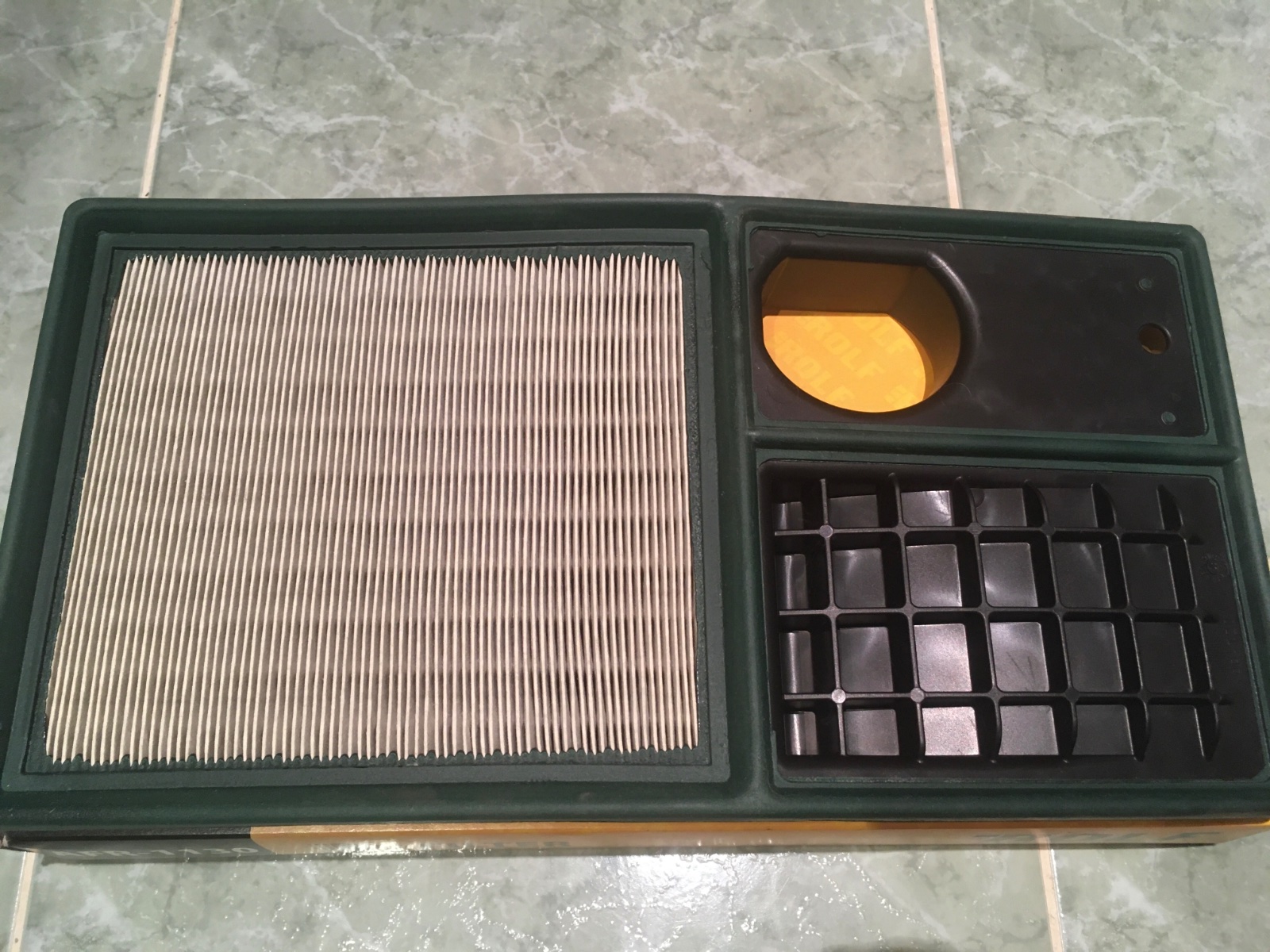

GB-917 коробка новая.
Изготовлен в конце 2020.
Уплотнитель криво обрезан местами (наплывы и облои), уплотнитель зелёный.. Но это фигня. 130 складок. А теперь внимание - оригинал PSA 1444XG который делает BIG и на котором выбит тот же номер, что в начале этого поста-140 складок. Размеры разные. Итого - для PSA одно, для продажи под своей маркой другое. Но, справедливости ради, у аналога от Фильтрон -133 складки..:)  В общем не всегда одно и тоже делают. Жуки. Фильтр не левак, в старых коробках тоже 130 складок было у фильтров (зелёный уплотнитель). Возможно 140 только у оранжевого..

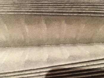

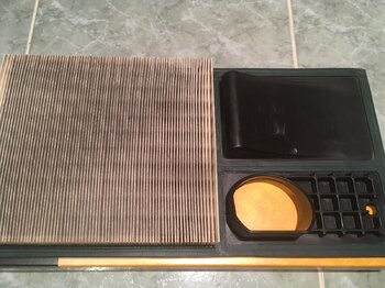

GB8001 отходил почти 1,5 года и 13200 км. По запыленности не сказать, что очень много поработал, т.е. бумага не вся пропиталась пылью. Но что мне не нравится в фильтрах BIG - что ОЕМ 036129620J, что GB8001: какие-то они после эксплуатации дубовые становятся. Как будто бумага затвердевает. У других фильтров я такого не замечал. Но к эффективности претензий нет: крышка короба и дроссельная заслонка чистые.
Вес 338 г. Но сколько он вобрал в себя пыли - не скажу, т.к., к сожалению, новый не взвешивал. Есть вес свежего 036129620J, который особо от этого GB8001 ничем на отличается: 303 г. Но это только заочное сравнение, которое нельзя считать прямым соответствием.

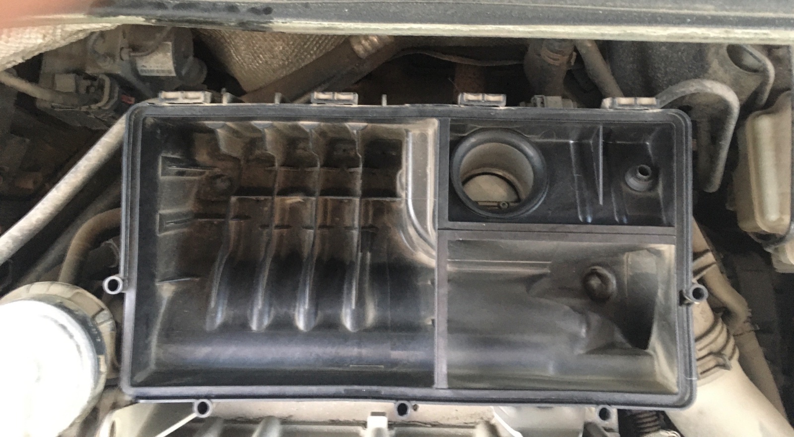

Пальцем отодвинь заслонку, будешь удивлен ...пальцу )) Видно что края черные, вся грязь на заслонке с обратной стороны, но важнее что откладывается грязь на стенках уменьшая щель между заслонкой и колодцем, отчего откалибровать заслонку в 0 потом ЭБУ становится сложно.
