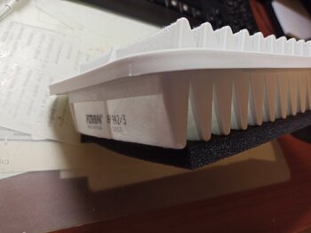

Заказал на две Тойоты воздушные фильтры Filtron.
AP160/1 на Версо и AP142/3 на Авенсис II.
У фильтра AP142/3 снизу приклеен кусок серого поролона на всю площадь фильтра. У AP160/1 такого нет...
Так и должно быть?
AlexZZ, конструкция фильтра зависит от требований производителя авто и условий эксплуатации. Речь о разных артикулах, поэтому отличия могут быть в чем угодно.
  11.01.2022 в 16:47, AlexZZ сказал:
Раскрыть
Это предфильтр.
  11.01.2022 в 18:33, Dimmy сказал:
Это предфильтр.
Раскрыть
На фотках с просторов интернета этот фильтр встречается как с поролоном, так и без. Поэтому и спрашиваю.
  11.01.2022 в 19:48, AlexZZ сказал:
Раскрыть
Странно. Если с предфильтром или без, то должны отличаться артикулы. На официальном сайте Filtron этот фильтр выглядит так же, как у тебя. Значит, все в порядке.

Где-то попадалось, что это типа "северное исполнение", чтобы снегом сам фильтр не забивало. Надо мне такой поискать).
Поискал, у меня AP 144/2, на сайте картинка без поролона(. Печаль.
